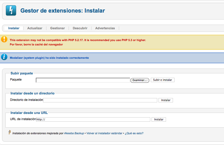

Necesito hacer que al clicar sobre una imagen que está dentro de un artículo, esta misma imagen se abra en una ventana popup, pero redimensionada. He intentado hacerlo colocando un enlace a la imagen del artículo, pero me lleva a la index, aunque en la ruta le indico la carpeta donde se encuentra la imagen.
He leído por algún foro que lo que se necesita es un pluging para que se ejecute y recomiendan el modalizer. Al instalarlo me sale este mensaje (adjunto pantalla), y además el mismo mensaje recomienda que "borre la cache del navegador" !!??
Podriais darme alguna orientación a fin de que esto me funcione??
Gracias por adelantado y disculpad tanta molestia.

Hola Isabel
Revisa el siguiente link de extensiones de lightbox:
http://extensions.joomla.org/search?q=lightbox
También puedes revisar el siguiente artículo :
https://www.webempresa.com/blog/tooltip-en-articulos-joomla.html
Si aún quieres instalar esta extensión, veo que requiere la versión de PHP 5.3, debes consultar a través de tickets de soporte para que te habiliten esta opción

Hola Isabel Reyes Bazán,
Todas las extensiones de Nonumber están indicadas para trabajar con PHP 5.3, lo cual es un problema porque la gran mayoría de extensiones de Joomla! no corre en esa versión de PHP, el autor (Peter van Westen) lo sabe, yo mismo lo he comentado con el ya que en Webempresa hemos traducido algunas de sus extensiones y publicado artículos sobre Cache Cleaner y otras extensiones, tampoco creo que sea la extensión indicada para lo que indicas en tus post.
Tal como recomienda Pablo, RokBox en una solución, que no la única, pero te permite gestionar imágenes con apertura en ventana modal con efecto lightbox u otros.
Te recomiendo la lectura del siguiente artículo de Blog de Webempresa donde explicamos más o menos lo que tu comentas pero con Simple Image Gallery, que también funciona en Joomla! 1.7.
