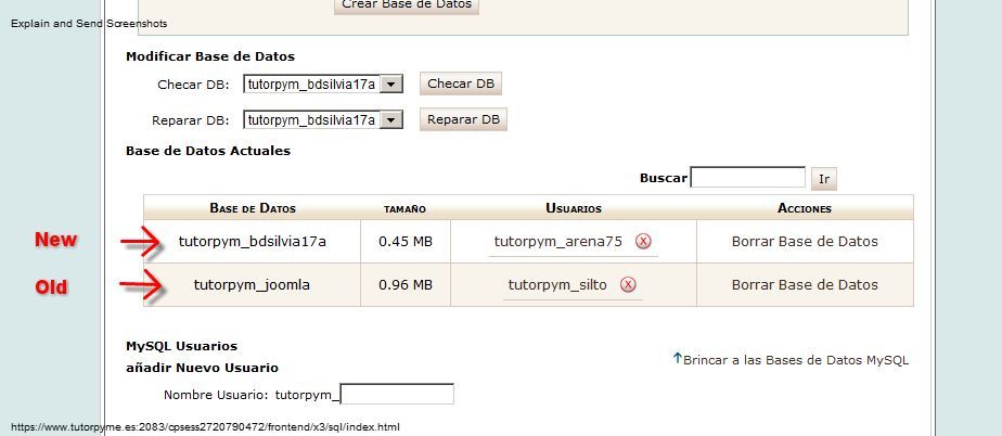

Ya he podido mover el archivo configuration.php como me has dicho, con la base de datos nueva, usuario y borrando /clon/ de las rutas. Hasta ahí bien, pero hago algo mal.

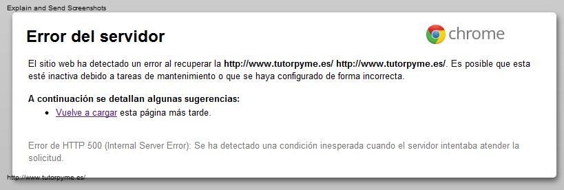

Si pones www.tutorpyme.es en el navegador te sale:
Dentro de la carpeta www de C/Panel también hay contenido, supongo que estoy duplicando algo.
En PhpMyAdmin tengo la base de datos "nueva" por llamarla de alguna manera, la que acabo de mover clonada a public_html y también la "antigua".
Te doy la información que creo puede ayudarte, si voy mal encaminada dímelo y trataré de explicarte mejor.

El archivo configuration.php parece estar correcto.
¿Que te dice el archivo /public_html/error_log al respecto?
Respondido : 10/09/2011 9:21 pm
