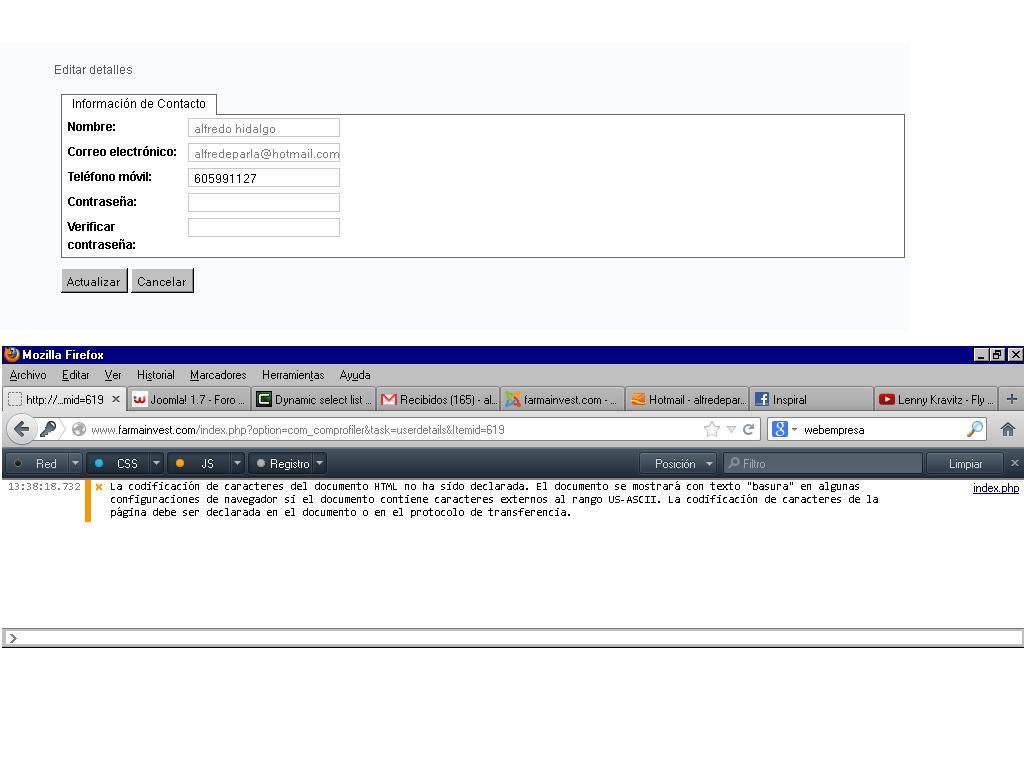

El problema es que cuando edito el perfil intento cambiar password como aparece en jpg adjunto , y la password realmente la cambia , pero se me queda la apgina en blanco

Seria útil que facilitases alguna una captura de lo que comentas para que podamos revisarlo.

Ese mensaje parece que lo ves usando el inspector de código y realmente se trata de un error de javascript, que poco tendría que ver con un error php, que es lo que parece que te está ocurriendo.
No puedo hacer pruebas de forma directa porque tu web está en mantenimiento. Si al procesar el formulario se queda la pantalla en blanco normalmente siginifica que se está produciendo un error php. Tendrías que revisar el archivo error_log que tienes en la raíz de tu sitio web para ver si viene información relacionada con este error.
