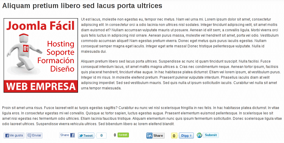

Y en esta tercera foto, no sé si es un problema realmente, en los artículos que no tienen el Leer mas insertado no aparecen los botones de las redes sociales, sin embargo si le pongo el Leer mas salen sin problema alguno, como bien se puede ver en la imagen.
He probado el funcionamiento de los botones y funciona correctamente, por eso pienso que guarda relación con el error de hace unos días con las cadenas de idiomas.
