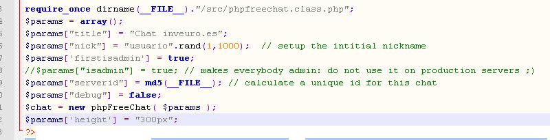

Para el tema de la altura de phpFreeChat, deberás d emodificar el fichero index.php donde tienes el chat y añadir el parámetro height que por defecto es de 440px:
http://www.phpfreechat.net/parameters
El parámetro se agrega así:
$params['height'] = "300px";
Si no te funciona, péganos el código del fichero index.php para que veamos como lo tienes...

Pero el tema altura no consigo, adjunto el index.php para que veas donde he metido el parámetro, creo que está bién en ese lugar pero no acorta la altura del chat.
http://www.inveuro.es/clon/foro/categorias.html
Gracias de antemano David. 😉

Si aumentas el valor si funciona?, es decir mayor que el valor por defecto de 440px, ya que es posible que tenga un alto mínimo
