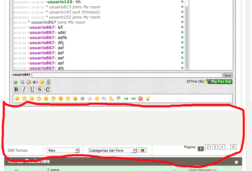

Gracias Jhon parece que ha tenido algo de efecto, pero no consigo estrecharlo más, y eso que en el parámetro tengo puesto 100 px, tengo esta configuración en el index.php
phpFreeChat- Sources Index
printChat(); ?>
Warning: because of "isadmin" parameter, everybody is admin. Please modify this script before using it on production servers !
El html que tengo en el modulo es este:
Si le pongo menos valor al alto aquí en el modulo acaba perdiendo el chat funciones y no se ven, no se como estrechar el chat sin perder nada del mismo.
La dirección donde tengo el chat ahora mismo probandolo.
http://www.inveuro.es/clon/foro
Gracias de antemano.
Respondido : 17/03/2012 5:30 pm
Ginés
Respuestas: 495
Gracias Jhon, gracias a todos, está bastante estrechado ya de altura, he vuelto a vaciar la carpeta caché y ahora está bastante estrecho, queda bién de altura.

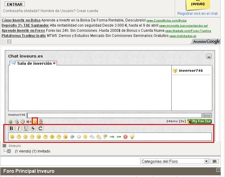

1º Seria posible quitar las opciones que señalo en pantalla, ya que no se van a necesitar en el tipo de chat y enfoque de la web, con esto conseguimos estrecharlo algo más y que no ocupe tanto espacio.
En http://www.phpfreechat.net/parameters indica:
showsmileys
Used to show/hide the smiley selector at startup. (Default value: true)

En la primera respuesta que me das entiendo que debo poner "False" para que no aparezcan los emoticonos, pero en que lugar (Archivo) debo poner ese false, porque en el index.php no aparece nada se smiley.
También relacionada con la primer consulta los emoticonos me respondes pero no a ocultar los caracterres, negrita, subrayado, cursiva, etc... que también indico en la imagen.
He conseguido solucionar ocultar los Emoticonos incluyendo este parámetro en el index.php
$params['showsmileys'] = false;
Pero me faltaria poder quitar también el cuadro donde aparecen NEGRITA, CURSIVA, SUBRAYADO, etc...

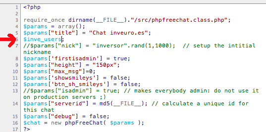

Buenas tardes, tengo casi conseguido todo, el diseño ya lo tengo en los tamaños que necesito, me falta lo más importante y donde necesito vuestra ayuda, por favor.
El modulo de chat lo voy a poner para que sólo los usuarios registrados lo puedan ver como me indicó Jhon, buena idea esta.
Pero necesito y esto es lo más importante que una vez logeados en la web estos aparezcan en la lista del chat, con su nombre de usuario que tienen registrado en el joomla o foro kunena, ya que generar un nombre aleatorio inversors234234 ó usuarios432423 no es buena idea, necesito que se muestren los nombres de sus nicks para evitar hacerse pasar por otras personas, esto es muy importante y el último escollo que tengo para poder insertar el chat por fin en el foro, tal y como me piden mis usuarios, por favor reclamo vuestra ayuda es muy importante y no consigo dar con ello, llevo unas cuantas horas y dias detrás de esto.

Adjunto captura de pantalla con la configuración del index.php donde normalmente voy introducciendo los parámetros para mostrar o no mostrar ciertas opciones del chat, y donde creo que está la clave de lo que necesito.
La felchita roja es la linea que he incluido yo, la base de datos de mi joomla donde están los users se llama así, inve_users.
La linea siguiente es la que viene por defecto y que he desactivado con // para que no afecte a la que tiene encima y que quiero coger de base de datos.

No es válido colocar $inve_users sin indicarle al sistema que hacer con esa variable.
Debes trabajar en base a las variables que te brinda el software de chat, en este caso particular del nick
$params["nick"] = Aqui tienes que poner una programación para que sepa cual es el usuario conectado.
Lamentablemente debido a que este software esta fuera del ámbito de Joomla esta tarea no es tan sencilla ya que no podrás utilizar las clases de lectura de usuario conectado, etc.
Lo que se me ocurre es que podrías leer la tabla de sesiones de Joomla, otra opción sería al conectarse editar el formulario de login para que te almacene un cookie y saber que usario esta conectado, luego leer esa cookie desde el software de chat , en ambos casos implica conocimientos de programación de PHP o javascript.

Hola Ginés, yo lo que intentaría sería conectar con el framework de Joomla desde el fichero PHP de php Free Chat, que versión de Joomla usas??
En J 1.5 se hace así:
http://docs.joomla.org/Initializing_the_Joomla!_1.5_Framework_in_an_external_script
Una vez hayas cargado el framework, puedes obtener el username así:
echo JFactory::getUser()->username;
