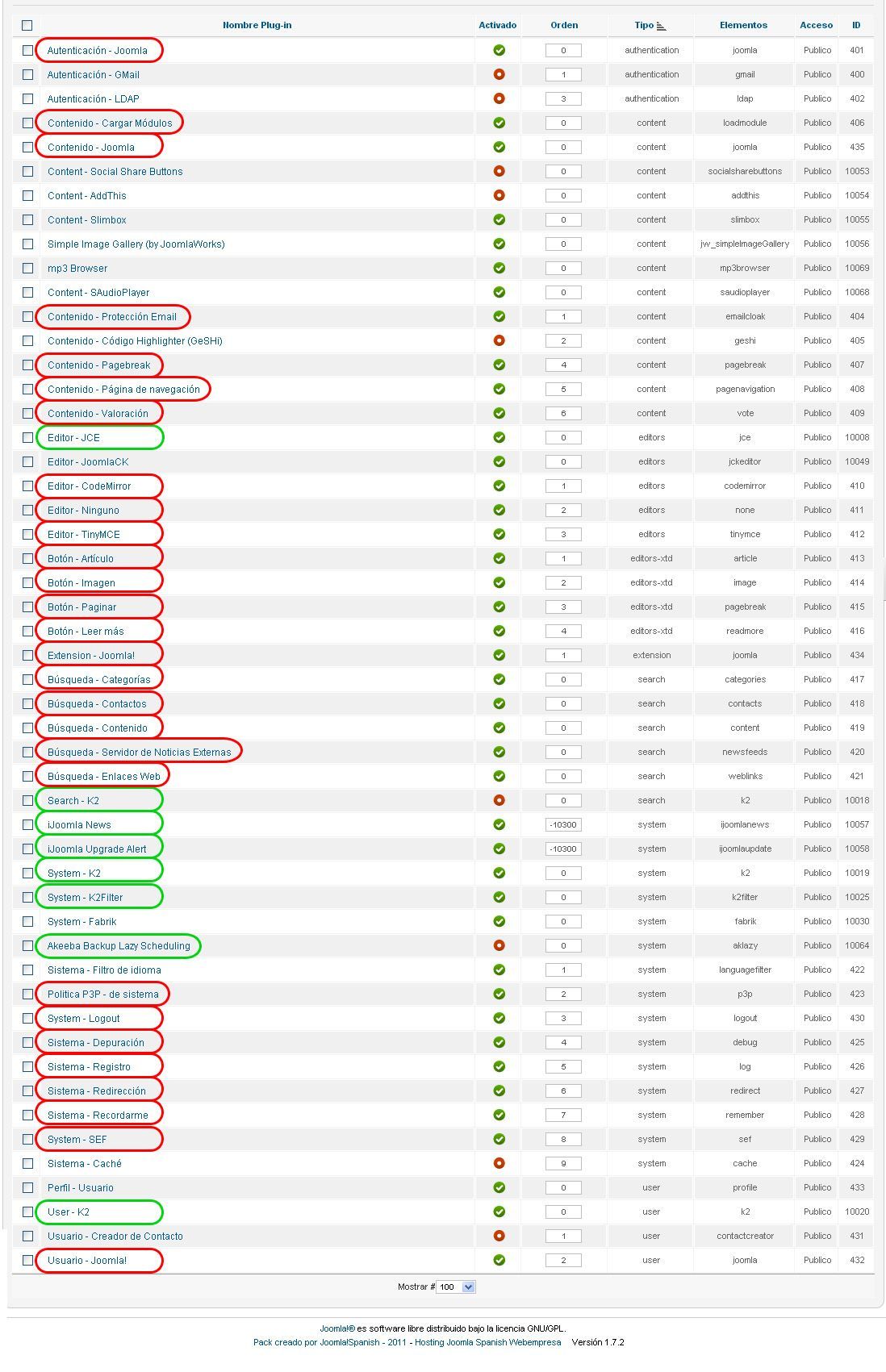

Tengo problemas con algunos componentes de Joomla y además quiero migrar de 1.7 a 2.5 pero antes quiero hacer una limpieza de los plug-ins que no estoy usando.
Para comparar qué puede sobrar necesito saber con qué viene la instalación de Joomla por defecto y qué extensiones he instalado. ¿Alguien me podría pasar unos pantallazos o un listado de los plugins por defecto que vienen en una instalación recién instalada de joomla 1.7.2?

Hola Inma
Revisa la siguiente lista en la imagen adjunta.

He desinstalado los componentes que no estaba usando pero creo que aun tengo algunos plugins que pueden estar haciendo fallar mi sistema a la hora de hacer comentarios a los artículos por parte de usuarios registrados, tal y como he ido preguntando en otro tema abierto.
En cuanto a la limpieza de plugins necesitaría algo de ayuda.
He capturado pantalla de los plugins que tengo instalados. He remarcado en rojo los que vienen por defecto en Joomla. Y en verde los que tienen un nombre relacionado con alguno de los componentes que uso y reconozco.
El resto no sé muy bien si sobran de algunas desinstalaciones que no hemos hecho bien y sospecho que alguno puede estar dando algún problema de redundancia/incompatibilidad.
¿Cómo puedo saber si los estoy usando realmente en mi web?
¿Alguno de los supuestamente sobrantes podría ser sospechoso de estar dando problemas?
¿Veis alguna incompatibilidad conocida entre varios plugins publicados a la vez?

Hola Inma,
Los que tienes en "rojo" no los desinstales, son nativos y los verdes si puedes desinstalarlos si ya no necesitas esas extensiones.

Hola Luis,
Para la migración tengo a favor que todas las extensiones están disponibles, pero la plantilla no, y además, esta plantilla nos la hicieron a medida y es propia. Supongo que me dará problemas de adaptación y por eso mismo estoy intentando resolver el problema antes de migrar... Por eso abrí este tema nuevo y hay varias preguntas que se han quedado en el tintero de mi anterior entrada.
He puesto en rojo los que sé que son de Joomla y que no debo desinstalar y en verde, los que he reconocido que los estoy usando y tampoco quiero desinstalar. La duda la tengo en el resto... Copio de mi mensaje:

Te respondo a las preguntas que planteas:
Esto es complicado ya que el funcionamiento de los plugins es muy diversos. Algunos actuan de forma directa en la web, como cargar botones de redes sociales y otros solo funcionan en ciertas ocasiones. Tienes que tener en cuenta que desactivando un determinado plugin puedes hacer que no funcione un componente de la web.
Revisando la lista no veo que haya ninguno que pudiese estar afectando al tema de los comentarios de K2, aunque no se puede estar seguro.
Respecto a lo que tienes instalado no me parece que pudiera haber incompatibilidades, aunque de nuevo esto no se puede afirmar con rotundidad.
