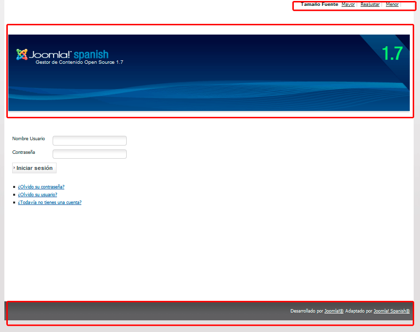

Si eso lo tengo claro y de echo ya lo tenia probado y queda así como la imagen que adjunto
pero tampoco quiero que salga lo que he marcado en rojo, quiero que ese modulo login salga en el centro de la pagina y dale formato a toda el fondo con una imagen, sin footer, por eso preguntaba cargandolo con un index. html o algun consejo que me dierais, porque tambien tiene que que quedar con el mismo fondo el modulo login.

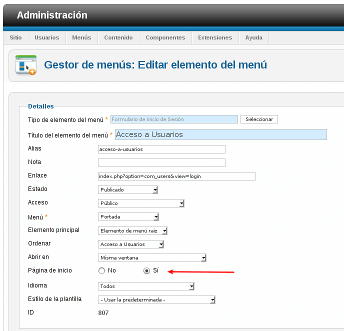

Hola Miguel Garcia,
Creas un ítem de menú que cargue el Formulario de Inicio de Sesión y lo habilitas como "Página de inicio", luego deshabilitas módulos para ese ítem y vas condicionando los elementos que no quieras que se muestren.
Si quieres que no se vea la imagen inicial que hay debajo del menú, puedes eliminarla o convertirla en una posición para jugar con ella según necesidades, para lo cual te recomeindo la lectura que sugiero debajo de las capturas.
