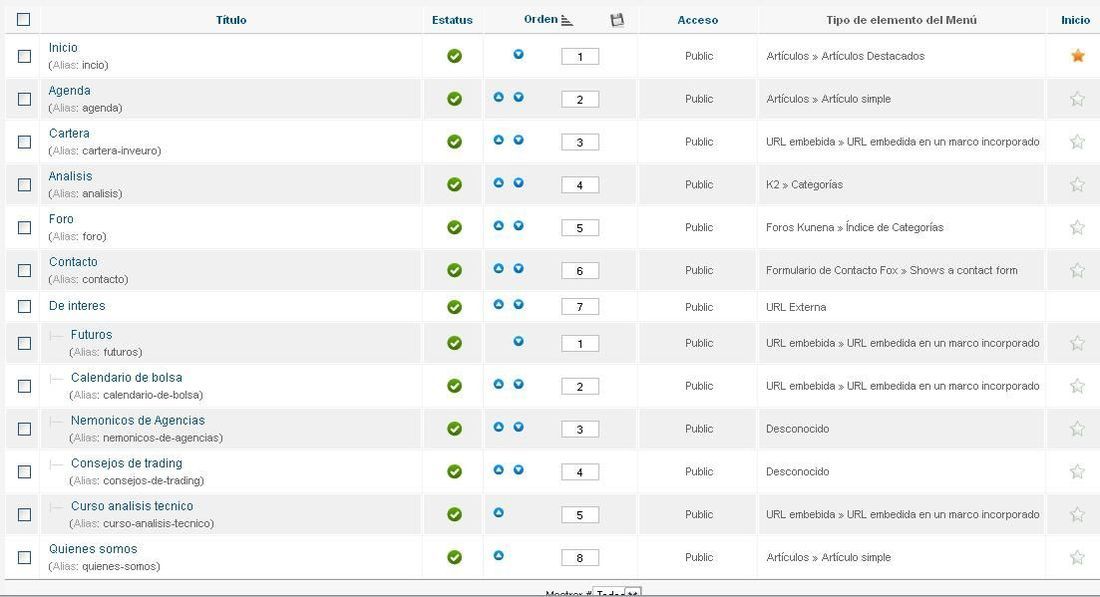

Buenas noches, gnumax.
Cierto es que kunena ha creado un nuevo menú, pero fuera del mainmenu (Menu arriba lo he llamado)
No he tocado nada de este menú, simplemente en el menú que tengo arriba en la web, en Foro he puesto un enlace al foro, nada más.
En la antigua plantilla financial business lo tengo así y aparecen todas las pestañas.
2 capturas de como está creado.
Bueno la web ya la conoces.
Gracias por la ayuda, si puedes decirme donde está el fallo.
Hola Ginés,
Debes utilizar el menú "Foro" que genera Kunena tras la instalación porque será el que te funcione bien y te muestre todas las pestañas correctamente.
En caso de estar en un Menú fuera de Main Menu, entonces deberás copias los ítems de Menú Kunena al [mainmenu] para que luego los puedas mostrar en el menú principal.

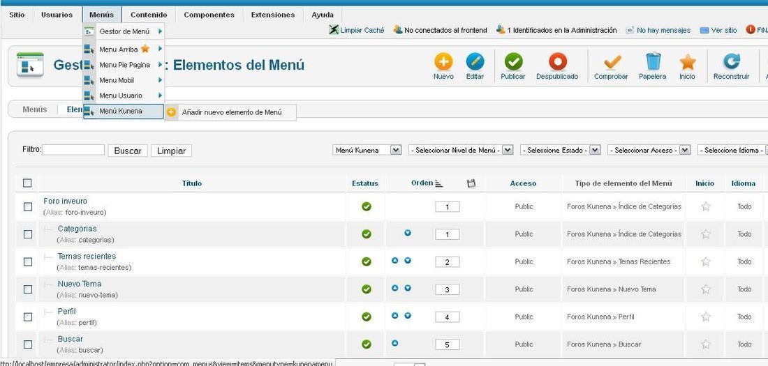

Nada, que no funciona, he creado las categorias con la raiz padre, igual que la anterior plantilla, me faltan un par de categorias que en esta plantilla y tras instalar la misma versión kunena no me aparecen, són Mis Temas y Temas sin respuesta.
Pero vamos, que las demás están creadas y no aparecen 😉
Nada que no consigo hacerlo aparecer esas pestañas, 🙁
No se que ocurre pongo una captura de pantalla
Y me voy a dormir ya que esto me consume, le dedico tantas horas que a veces avanzo y me emociono y otras veces me vengo abajo 🙁

Hola Ginés,
Pregunta:
¿Tienes generados contenidos para el Kunena que estas tratando de configurar que no te funcionan las pestañas?
En caso afirmativo, entonces harria falta una captura del Gestor de menús, mainmenu o Menú Prinicipal (el que este con la estrella amarilla) para ver que tienes, que esta activado y en que orden.
En caso negativo, entonces te propongo desinstalar por completo, previa copia de seguridad con Akeeba Backup, el componente Kunena y volver a instalarlo, aprovecha para asegurarte que instalas la última versión estable y una vez lo hayas hecho adjuntes una captura del Gestor de Menús a ver que ítemes de menús tienes en total y poder ver como hacemos que se vena dichas pestañas.
Nota: Dejarse matar es fácil, lo difícil es continuar luchando. 😉
Gracias gnumax, solucionado volviendo a instalar de nuevo kunena, el porque no habia generado las secciones correspondientes, ni idea, pero vuelvo a reinstalar y ahora aparecen.
