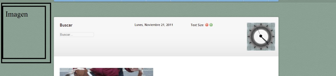

He revisado el vídeo manual que me referencias y es un buen aporte, no obstante lo que quiero no es modificar el aspecto central de la Pagina, sino colocar unas imágenes en las esquinas de la Pagina, pero fuera del cuerpo central, es decir en el fondo que no esta utilizando la Pagina, pero que si es visible. Te adjunto una captura
