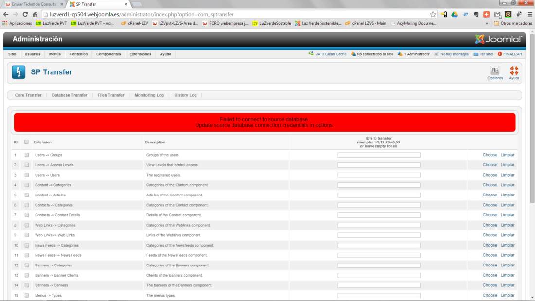

Verás:
SP Transfer se instala en el destino (web 2.5) y se le suministra información relacionada con la DB de la fuente (web 1.7) y del FTP. Y entonces intenta conectarse:
El caso es no debo saber los datos que por cierto son
Database RESPUESTAS
Data Base Type MySQLi
Host localhost
Database Name luzverde_new
User Name luzverde_new
Password
Database Tables Prefix j16_
FTP RESPUESTAS
FTP Host ftp.luzverdepvt.com
FTP Port 21
FTP Username ftpdeluzverde@luzverdepvt.com
FTP Password
FTP Root /public_html/
y ya van incluidas lo que he ingresado como respuesta

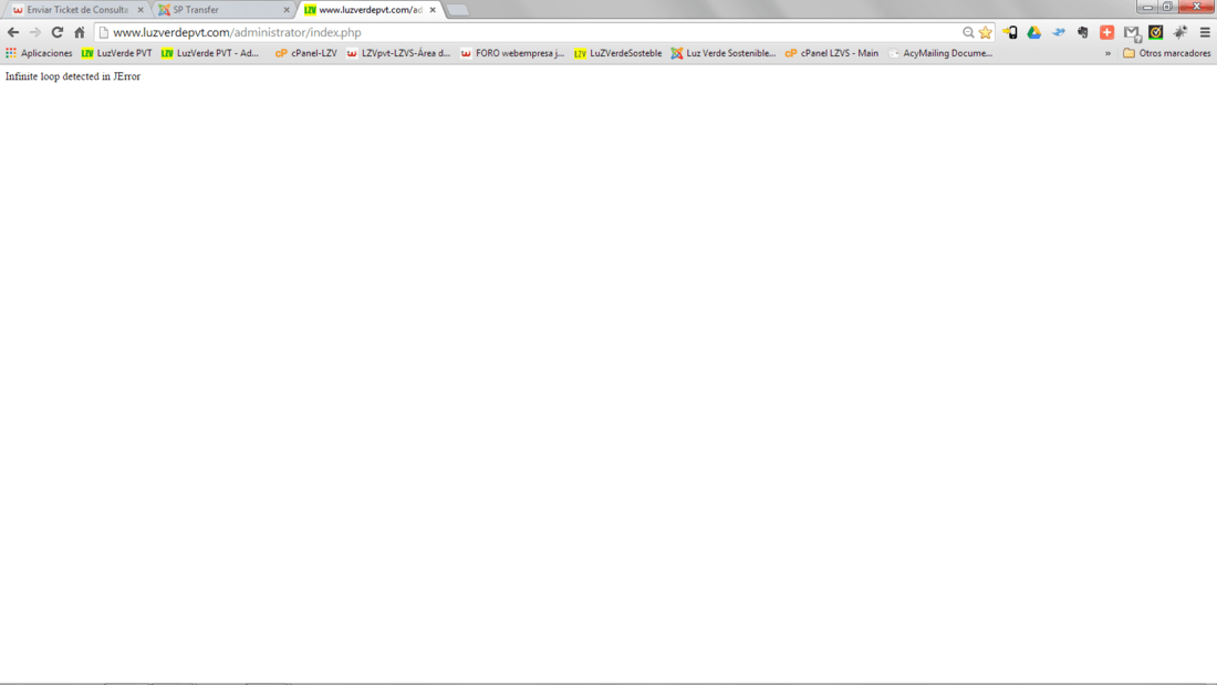

Pero la extensión al arrancar saca la pantalla que te adjunto en destino, y tambien te adjunto el crack que hace en la fuente, al intentar ir al sitio (frontend o backend).
Seguro que algo se te ocurre, aunque sea para comprender lo que pasa (y luego es más fácil resolverlo)
Gracias Pablo
Álvaro
