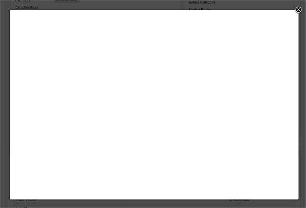

Hola, muchas gracias por su respuesta,
creo que no me he explicado bien. El plugin Sourcerer instala un botón en el editor de artículos para poder insertar código. Al pulsar dicho botón debería aparecer una pantalla donde yo pudiera introducir el código, pues dicha pantalla aparece, pero en blanco. Es decir, no puedo introducir ningún código.
Adjunto captura

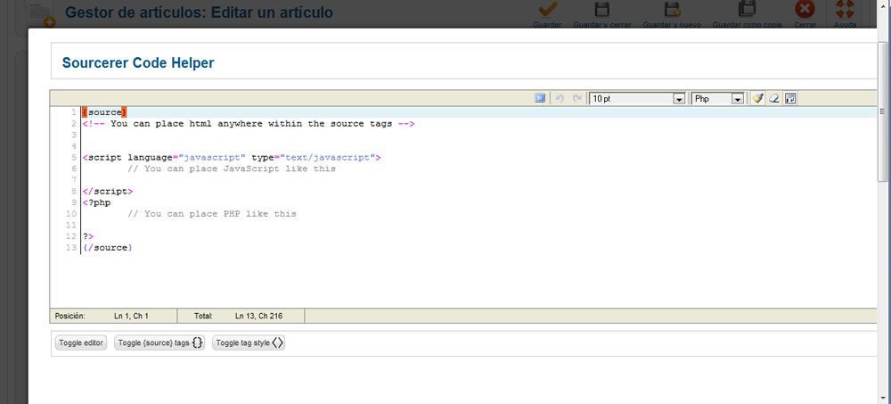

¿Has probado a usar los diferentes editores que tiene Joomla!? ¿Cual estas usando? Entiendo que te sale la pantalla en blanco, antes de introducir el código.
He instalado el plugin en un Joomla 1.7, y con el editor TinyMCE funciona correctamente. Adjunto pantallazo.
