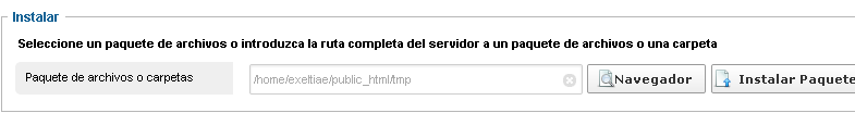

Hola Sergio,
Entiendo que has desinstalado los plugins caption y template manager, y el iframe puede.
Para instalar tienes que acceder a lo que muestra la captura de pantalla (Componentes --> Administración JCE --> Instalar Complementos), pulsar en navegador, se abre una nueva ventana y tienes que seleccionar el archivo .zip que corresponda al complemento) y luego pulsar en Instalar Paquete.
Respecto al Iframe es posible que instalado no aparezca el botón, tienes que acceder a Componentes --> Administración JCE --> Perfiles -> editar Default --> pestaña características, y en botones disponibles tienes que tener el botón de Iframe para arrastrar al diseño actual del editor.

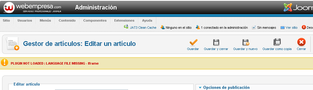

Hola Sergio Diaz Garcia,
Al haber instalado el idioma español para JCE y ponerlo por defecto en las configuraciones del componente, los plugins, que no estarán traducidos devuelven dicho error porque no encuentran el archivo es.js correspondiente para el plugin.

Hola Vicente,
He instalado el JCE, y el plugin iframe, y en efecto arroja el error de:
PLUGIN NOT LOADED : LANGUAGE FILE MISSING - Iframe
He accedido a Administración JCE --> Configuración Global --> Compresión Javascript --> Si.
Y el error desaparece.
Otra posible solución sería poner un archivo es.js en /components/com_jce/editor/tiny_mce/plugins/iframe/langs (copiar y renombrar el que viene por defecto en.js)
