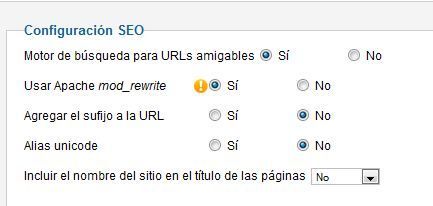

Hola Alejandro,
El tema de que en las ur's aparezca un index.php es debido a que en la configuración global de Joomla!, en los parámetros de SEO los dos primeros.
Tienes que tenerlos:
para que se muestren sin los index.php
Respondido : 05/04/2012 3:17 pm

Vamos a ver yo no sé si es que no me explico, eso sé que tiene que estar así, yo hice alusión a esto que he puesto antes debido a que cuando guardo un artículo me cambia las urls, y creo que por eso está el fallo de que no me guarda el artículo cuando copio y pego con el usuario en cuestión, y he mencionado que el problema creo que es por el .htaccess y lo que quiero decir es que no sé cómo se configura exactamente para que las url sean correctas y no de ese tipo de problemas, que no encuentor información al respecto y lo que me gustaría es saber como se configura el .htaccess correctamente para que las rutas funcionen de forma correcta y homogénea que creo que ese puede ser el error.
Respondido : 05/04/2012 3:35 pm
alejandro
Respuestas: 53
Y en cuanto a que no se muestra el index.php con esa configuración que usted me dice no es correcto, por eso pienso que mi .htaccess no está bien y me gustaría saber si me pudieran facilitar algún vídeo que me explique cómo se configura correctamente para que trabaje bien joomla

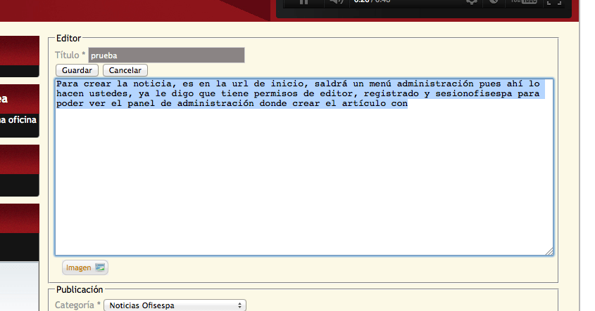

alejandro
Respuestas: 53
Para crear la noticia, es en la url de inicio, saldrá un menú administración pues ahí lo hacen ustedes, ya le digo que tiene permisos de editor, registrado y sesionofisespa para poder ver el panel de administración donde crear el artículo con (copiar + pegar)
Respondido : 09/04/2012 6:41 pm
HOla Alejandro
He realizado un nuevo artículo y he copiado y pegado el texto del foro y he guardado, el artículo es Prueba, he usado el navegador Firefox para mac.
He visto que no apareció el editor JCE y más bien estaba al parecer sin editor .
Respondido : 09/04/2012 7:29 pm

Respuestas: 53
Sí tienes razón, se me olvidó poner el editor, te lo pongo en un momento y lo pruebas, disculpa
