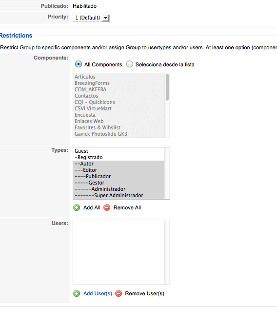

Revisa en la configuración de JCE en el tab de grupos si tienes configurado algo especial , al editar un grupo existente veras que aparece la opción de elegir grupos de Joomla y usurios de Joomla en la parte inferior .

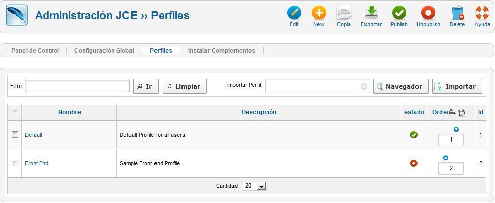

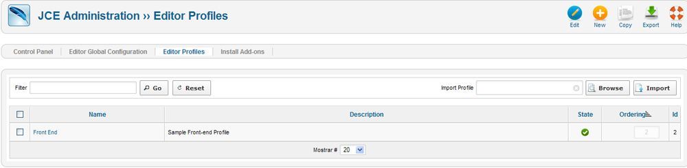

¿ En JCE, me puedes indicar como tienes esta pantalla, usas los dos editores o uno?:
Respondido : 05/04/2012 8:12 am
alejandro
Respuestas: 53
Hola, buenos días Jordi
Adjunto pantalla:
Respondido : 05/04/2012 8:42 am
Hola Alejandro,
Entiendo entonces que has eliminado el perfil "por defecto" en el JCE.

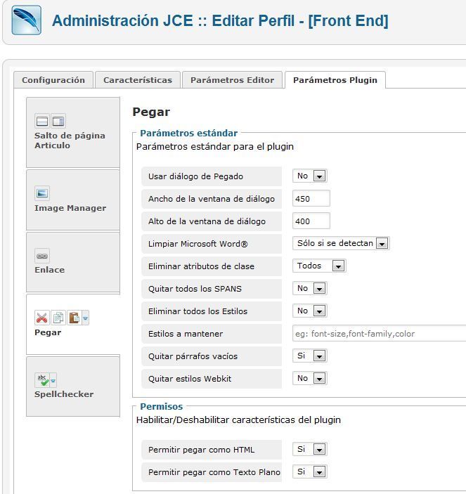

Es posible que entonces en editar este perfil --> Parámetros Plugin --> opción Pegar --> Eliminar atributos de clase, lo tengas en todos, cambia a ninguno.
Y Habilitar/Deshabilitar características del plugin:
Permitir pegar como HTML
Permitir pegar como Texto Plano
Revisar que los tengas activados.
Respondido : 05/04/2012 9:00 am
alejandro
Respuestas: 53
Adjunto imagen configuración de parámetros copy/paste
Respondido : 05/04/2012 9:07 am
