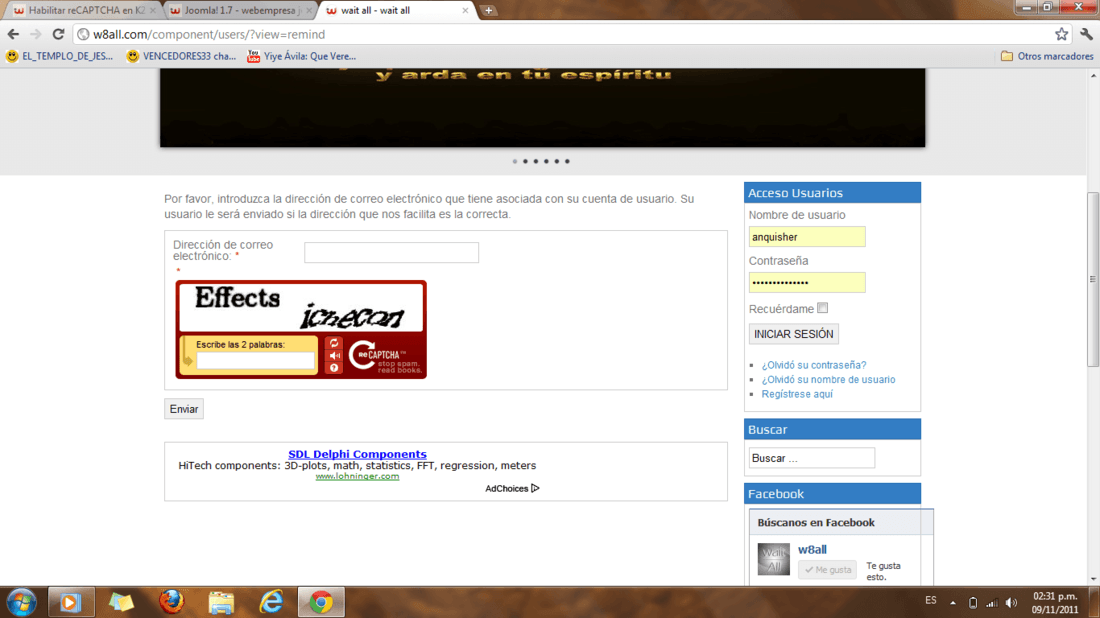

Allí les dejo imagénes, por ejemplo apreciamos q en la parte de recuperar ya sea usuario o contraseña, si me sale el re-captcha.

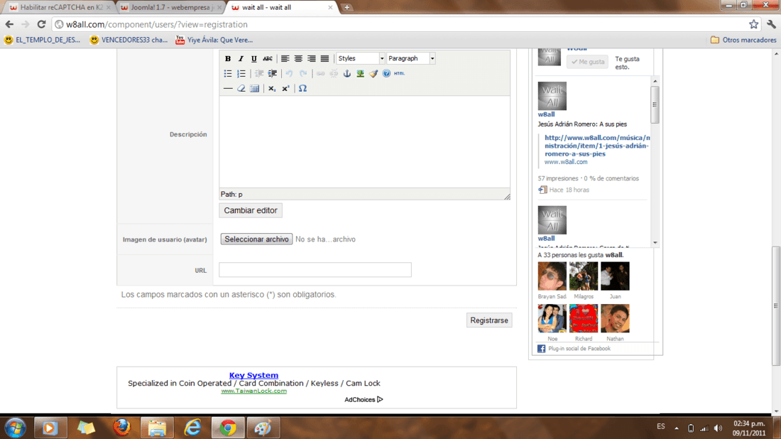

Pero por ejemplo , cuando le doy en "Registrese aquí", me sale esto.
y luego cuando voy a registrarme no aparece al final el re-captcha:

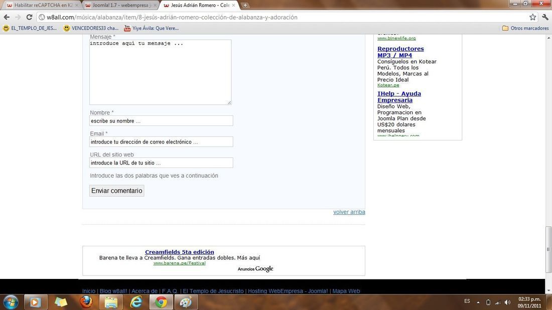

y luego cuando voy a querer mandar un comentario tampoco me sale la opción de re-captcha, no se vé el cuadrito pero si se ven las palabras: Introduce las dos palabras que ves a continuación

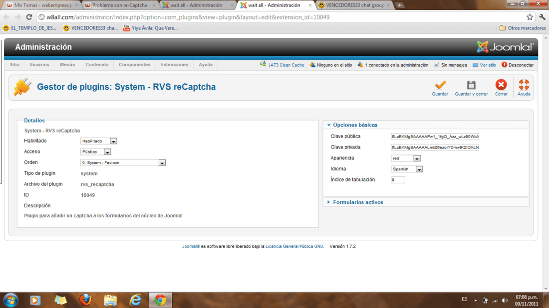

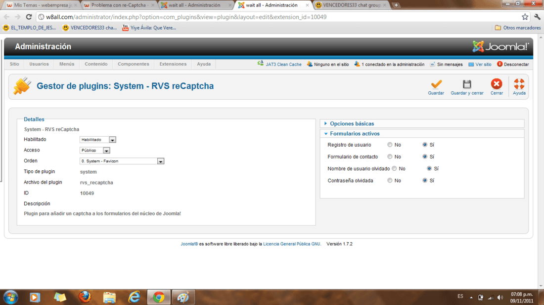

alli t dejo una imagenes:
Respondido : 10/11/2011 12:11 am
Hola amadeo angel quispe hernandez,
Veo que utilizas un plugin de reCAPTCHA que no conozco y no se como se comporta.
