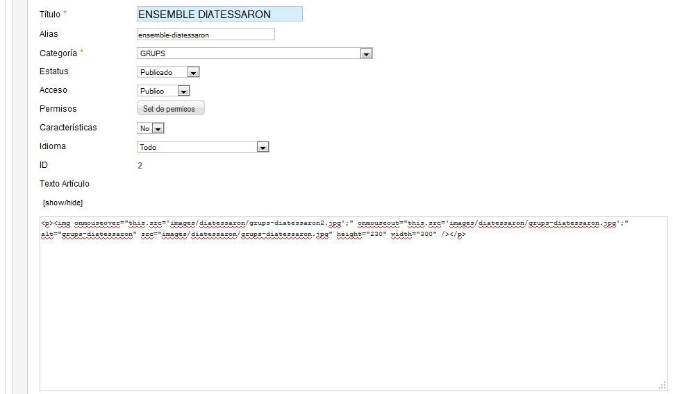

Hola Luis,
Aquí te adjunto la captura.
Saludos,

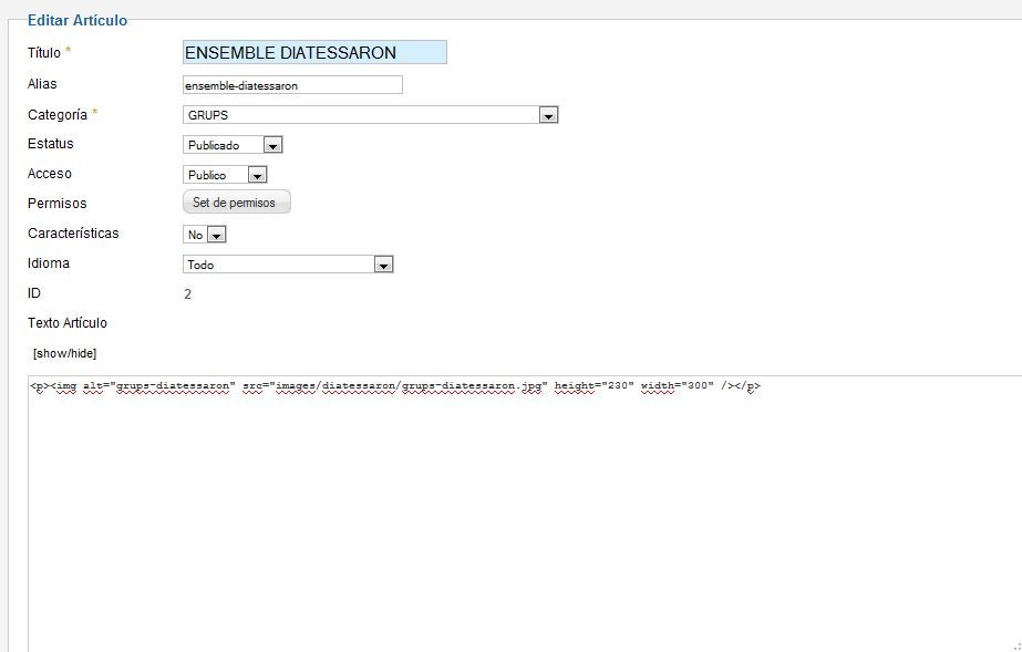

Edito: Adjunto la segunda captura una vez guardo los cambios, cuando ya no aparece el rollover.

Hola Sergio,
¿Cuando insertas el código para el Rollover, luego vuelves a activar el editor JCE?, ¿has probado a insertar el código del Rollover, desde la opción correspondiente de JCE -con el activado- y luego copiar el código resultante -primera captura- y pegarlo sin activar el [hide/show] para que no lo trunque a ver si en el artículo se muestra el efecto?.

El problema que tienes se debe al filtro de seguridad que aplica Joomla 1.7 en los textos de los artículos, de forma que filtra parte del contenido.
Para desactivar esta opción vete al listado de artículos en la administración (Gestor de artículos). En la parte superior derecha pulsa sobre el botón Opciones. En la ventana emergente que se carga vete a la pestaña Filtros de texto. Si estás editando los artículos con un usuario con permisos de superadministrador selecciona a la derecha de este grupo de usuarios la opción Sin filtrar. Lo mismo puedes hacer para otros grupos de usuarios.

Hola Pablo,
Perfecto, funciona! Era eso....
Gracias por todo!
