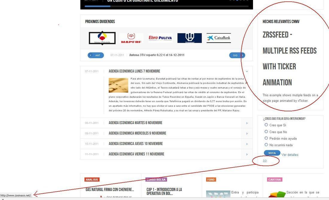

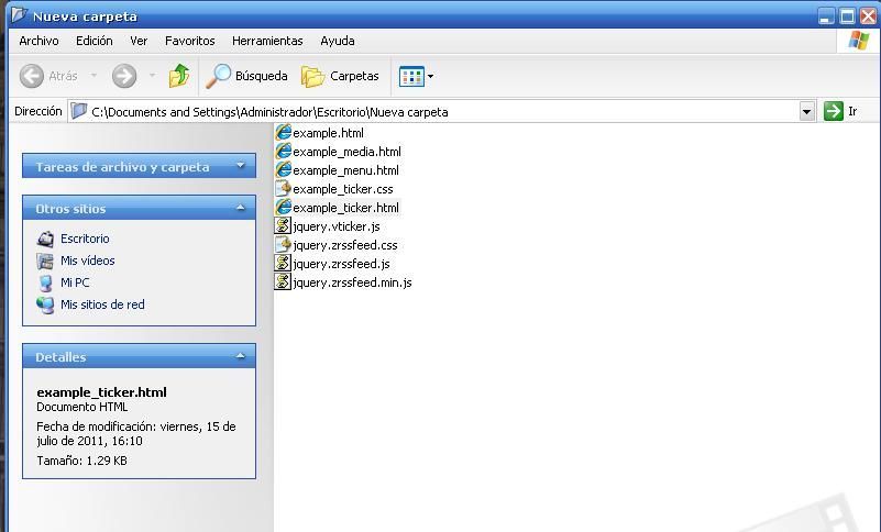

Si os fijais en el bloque derecho que señalo, he bajado el paquete de:
www.zazar.net/developers/jquery/zrssfeed/
Y lleva estos archivos:
He editado uno de ellos, y lo he insertado en un modulo como HTML con el siguiente código:
Bueno primero tuve que ir a la configuración global y desactiva el editor JCE para no dejar editor ninguno y poder ver bién el código y editarlo, he puesto el siguiente:

He cambiado la linea de ticker 1 que tenia esta dirección : http://feeds.reuters.com/reuters/oddlyEnoughNews
por la siguiente que es la que quiero trabajar y que salga en el modulo:
http://www.cnmv.es/portal/hr/hechosrelevantes.asmx/GetNoticiasCNMV
Y nada, fijaos que sale.
Lo que quiero es que me salga un bloque con las noticias RSS de la CNMV como estos de ejemplo:
http://www.zazar.net/developers/jquery/zrssfeed/example_ticker.html
Por favor, como puedo agregar un bloque de este tipo.
A parte también en la imagen que he subido donde señalo con la flechita roja, llevo también un rompedero de cabeza importante, porque no encuentro como quitar esas 2 flechitas o cambiar la dirección que señala www.joomace.net es un por-saco tener ese referencia debajo de la encuesta, si pinchas te saca de la web y además me quitas espacio.
¿Como puedo quitarla de una vez?

Te indiqué que tienes que hacerlo con una etiqueta iframe, no deberías colocar todo el código html directamente en el módulo personalizado Joomla, sino una referencia al archivo html a través de una etiqueta iframe, para aprender sobre iframe revisa el siguiente artículo :

Me he bajado el paquete:
Download
Latest version 1.1.4 - Click here to download
Pero vienen varios archivos html y script, pero me supera y me pierdo, os aseguro que lo he inentado de varias maneras.
