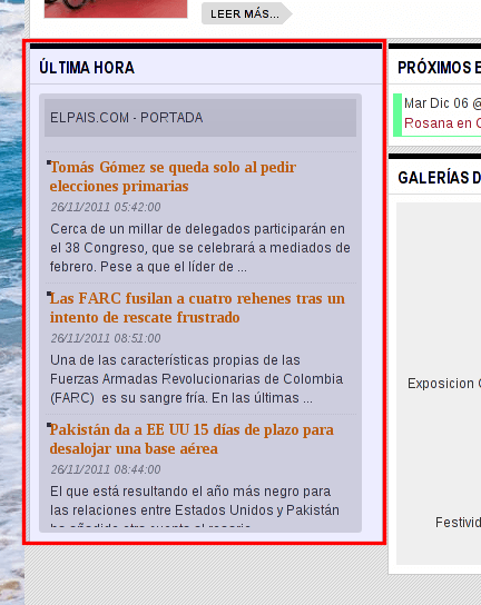

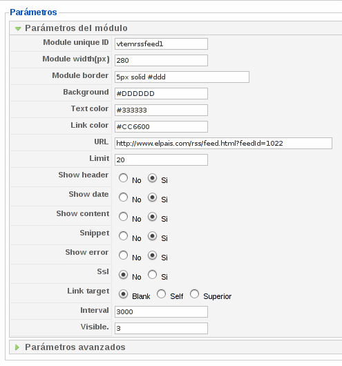

Los parámetros los puedes ver en esta captura:
Y el resultado ya lo conoces:
Respondido : 27/11/2011 1:25 am

El ancho del módulo "VTEM RSSFeed" se configura en la segunda opción de los parámetros y el alto se establece abajo del todo en el número de noticias que se visualizarán en el campo "Visible".

Solucionado se tiene que coger la opción:
Link target
Blank
