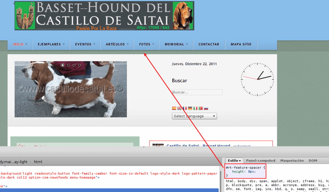

Respondido : 21/12/2011 11:18 pm
Hola José Luis,
He revisado el código de tu plantilla y veo que está comprimido, deberás deshabilitar el compresor de css para poder ver exactamente quien es el archivo css responsable.
Si no sabes donde se deshabilita (configuración de tu plantilla) entonces tendrás que buscar el estilo #rt-feature-spacer en alguna de tus hojas de estilo que actualmente esta:
#rt-feature-spacer {
height:60px;
Y ponerlo así, por ejemplo:
height:8px;
Estos archivos que tendrás que mirar uno a uno están en la ruta:
- templates/rt_camber/css/
No olvides realizar una copia de seguridad antes de realizar los cambios.
Respondido : 22/12/2011 12:12 am
