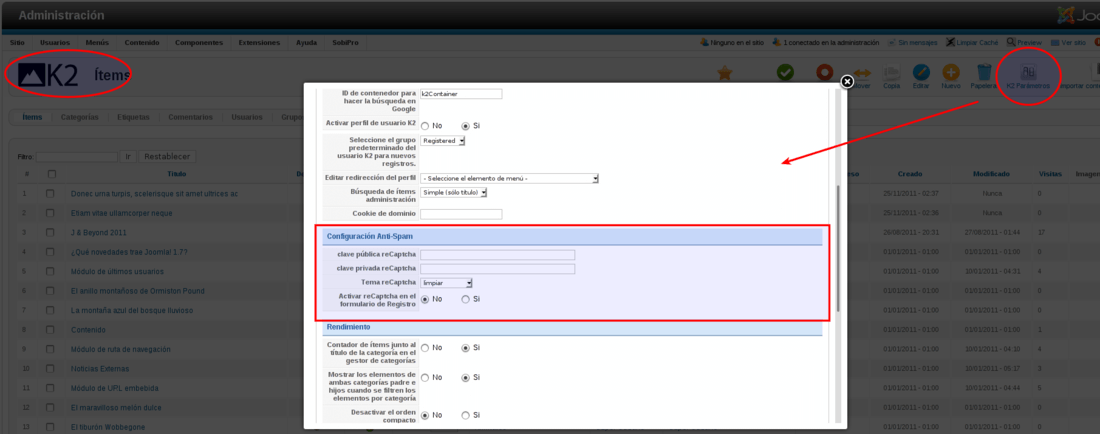

Estoy intentando activar el capcha o recapcha en los comentarios del k2 para frenar el posible spam, he seguido el videotutorial de aquí:
Está habilitado como acompaño en la imagen:
Pero en los articulos por ejemplo en uno cualquier del k2 no aparece el capcha o recapcha:

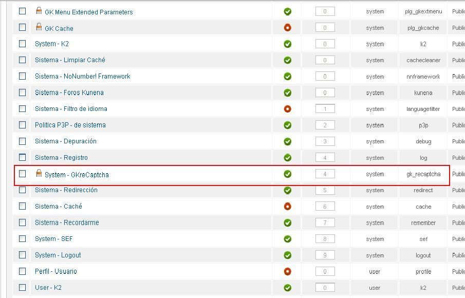

Si desactivo el siguiente plugin
Entonces si funciona lo de crear cuenta, pero esto no me interesa, quiero que el que se registre tenga que pasar por ese proceso para limpiar de spam este registro.
Metiendo en este plugin la llave publica y privada, como acompaño la imagen ese error comentado arriba ya no lo tira, pero no entiendo porque no sale el capcha o recapcha a la hora de crear cuenta, tampoco sale en el k2 y en el video esas llaves se meten desde las opcioines de k2, aquí he tenido que meterlo en este plugin que parace de GAvick, la lista deplegable he probado también seleccionando registro, etc.. pero sigue sin salir ese capcha en el registro y los comentarios de k2.
Pero realizando una preuba de registro de usuario, cuando tengo todos los campos rellenos hago clic en registrar y se tira como 1 minuto pensando, al final sale el siguiente mensaje "Wrong reCaptcha" y la capcha no se ve en el formulario de registro, si está habilitada con las key publicas y privadas, pero no aparece en el registro para poner nada.

Utilizo el GK recapcha que viene por defecto en la plantilla de gavick, la corporate 2, no instale nada sobre recapcha.

En caso afirmativo observarás que se usa el sistema de reCAPTCHA incorporado en K2 y no uno externo, sea de Gavick o de otro desarrollador.
Entiendo que si es para K2 debes usar el de K2 y deshabilitar otros plugins de reCAPTCHA que puedan causar interferencias.
El sistema CAPTCHA "no" suele mostrarse en los módulos de login como el que muestras en tu captura sino en los formularios "nativos" de Joomla! y VirtueMart y no en ese módulo de Gavick.
De hecho cuando un usuario se intente logear con ese modulo de login que usas en el menú, el sistema le devolverá un error y le mostrará el formulario nativo "correcto" con su correspondiente reCAPTCHA para que acceda.

entiendo que tienes dos plugins de reCaptha funcionando al mismo tiempo..
Si desactivas el plugin GKreCaptcha y activas el reCaptcha de K2 no te funciona?

No tengo el plugin de reCapcha de K2, trabajo con la plantilla de gavick y el k2 venia instalado, no he tocado nada de aquí, fijate en la captura de pantalla aparece el de Gavick pero no el de k2

¿Puedes mandar una captura de tu componente K2 Parámetros (icono superior derecho en K2), pestaña "Avanzado" para ver si lo tienes configurado?.
Esta captura es de Joomla! 1.7.3 con K2 2.5.3 funcionando bien en esta rama.
Respondido : 05/12/2011 1:25 pm
Ginés
Respuestas: 495
Buenas gnumax, ya está en el k2, en esa parte de avanzado no es la que indica el video-tutorial que pude ver, en el videotutorial indicaba que esas llaves se debian meter en las opciones de k2, pero en comentarioas, además salen unos campos que yo no tenia.
En avanzado como has indicado he metido las llaves publicas y privadas y funciona, ya sale en los comentarios del k2 !!!
Ahora me falta poder hacer que en el formulario de registro aparezca ese reCapcha, como puedo hacerlo?
Gracias, avanzamos !!! 😉
