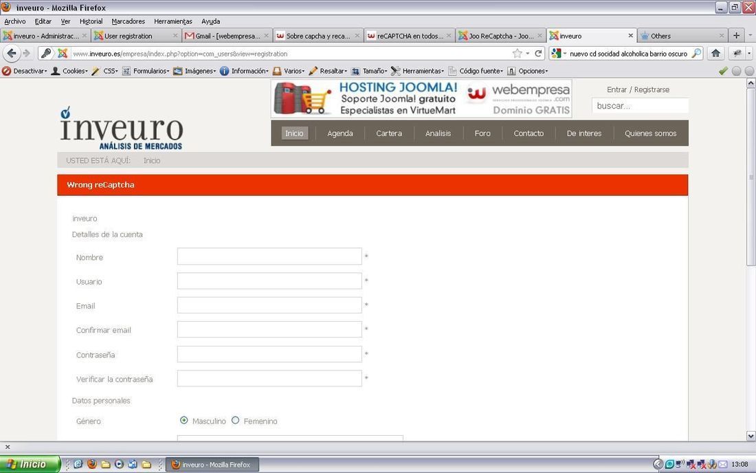

Otro problema que tengo relacionado con estas capchas o recapchas es en a la hora de registrarse en la web y crear una cuenta, si pinchamos arriba y vamos a crear cuenta.
La web para comprobarlo:
http://www.inveuro.es/empresa
Nos tira un error:
To use reCAPTCHA you must get an API key from https://www.google.com/recaptcha/admin/create

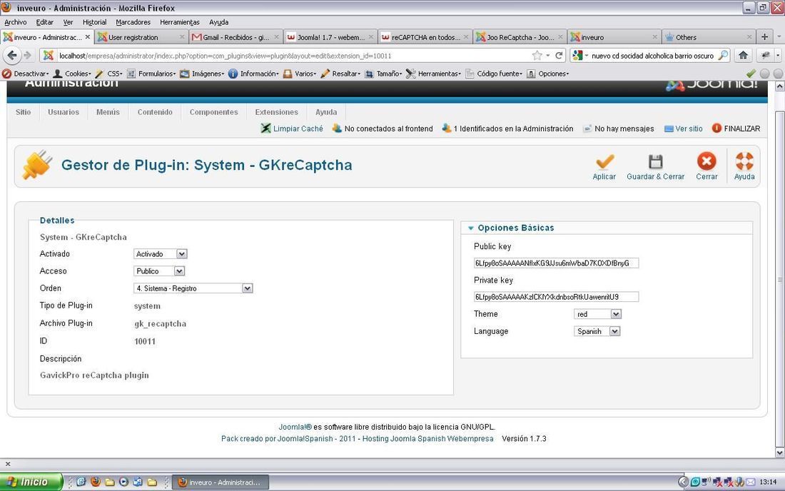

Bueno tengo creado con google recapcha la key publica y privada, pero claro el k2 no tiene los campos para introducirla, tal y como viene en el video que teneis.
Si desactivo el siguiente plugin
Entonces si funciona lo de crear cuenta, pero esto no me interesa, quiero que el que se registre tenga que pasar por ese proceso para limpiar de spam este registro.
Metiendo en este plugin la llave publica y privada, como acompaño la imagen ese error comentado arriba ya no lo tira, pero no entiendo porque no sale el capcha o recapcha a la hora de crear cuenta, tampoco sale en el k2 y en el video esas llaves se meten desde las opcioines de k2, aquí he tenido que meterlo en este plugin que parace de GAvick, la lista deplegable he probado también seleccionando registro, etc.. pero sigue sin salir ese capcha en el registro y los comentarios de k2.
Pero realizando una preuba de registro de usuario, cuando tengo todos los campos rellenos hago clic en registrar y se tira como 1 minuto pensando, al final sale el siguiente mensaje "Wrong reCaptcha" y la capcha no se ve en el formulario de registro, si está habilitada con las key publicas y privadas, pero no aparece en el registro para poner nada.

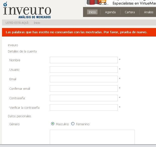

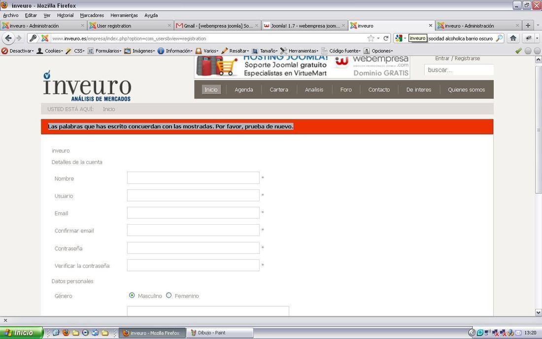

Cuando arriba en Entrar/Registro haces clic y se abre para crear nueva cuenta, cuando completas todos los campos sale el siguiente mensaje
Wrong reCaptcha
Captura de pantalla
Pues no aparece ese capcha por ningun lugar para que salga ese mensaje, por supuesto si que tengo activado el plugin de GK recapcha
He desactivado ese recpacha de gk y ahora no se puede tampoco registrar nadie, aparece el siguiente mensaje:
"Las palabras que has escrito concuerdan con las mostradas. Por favor, prueba de nuevo."

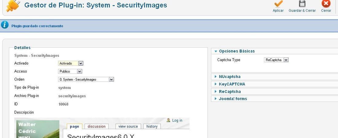

Fijaos, he instalado esta extensión, que tiene soporte para joomla 1.7 se llama security images
http://extensions.joomla.org/extensions/access-a-security/site-security/captcha/1211

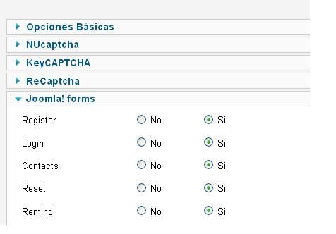

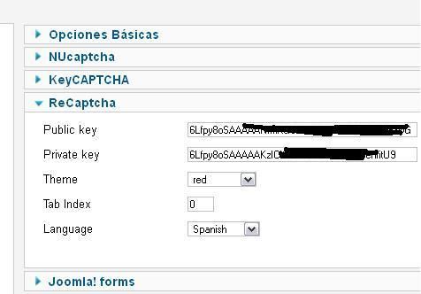

Bién, instalada y todo correcto, me voy a plugins y la gestiono y desactivo el gkrecapcha de gavick que me está dando muchos quebraderos de cabeza, porque sino me salta un error y cuando le damos a crear cuenta no se abre ninguna web, tira un error php de lineas.
Bueno desactivo el gkrecapcha y activo este que acabo de instalar, meto las keys y selecciono la opcion recapcha.
Pues vamos a crear una cuenta y no aparece ningun recapcha.
Estoy totalmente convencido que compro el joo recapcha que recomendais y tampoco funcionaria, porque creo que esta plantilla de gavick el formulario de registro tiene algún problema.
No es normal que he probando todas las extensiones oficiales y ninguna, repito ninguna aparece en el formulario de registro, esto no es normal.
Tiene que tener un fallo este formulario, si o si.
