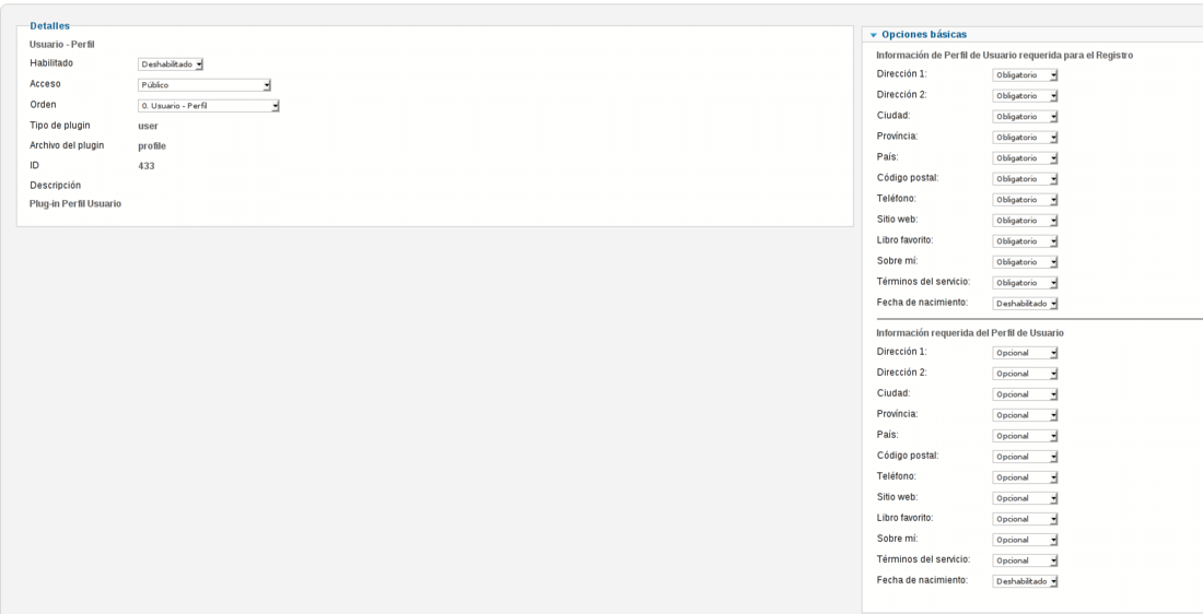

Analiza lo que comento con cautela pero no creo que realmente tengas una versión 1.7.3 (algo complejo de deducir) pero por el plugin que tienes incompleto, apunta a que no.
Analiza tu mismo la diferencia en esta captura:

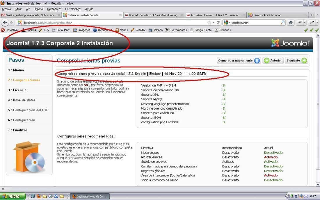

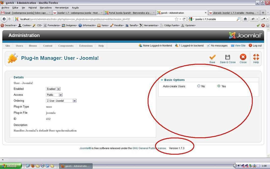

Acabo de instalar una vesión nueva, limpia, la última estable, la que publicacis aquí.
Y fuí directamente al plugin de usuario joomla, fijate la captura y la versión, no salen esas opciones y es la última versión instalada, antes de instalar la plantilla de gavick.
Me quedo a cuadros :unsure:
Dónde está el problema ahora?

¿De donde has descargado el pack de Joomla! 1.7.3 para instalar? lo que nosotros disponibilizamos en el artículo antes mencionado es un parche de la 1.7.2 a la 1.7.3 pero no el pack completo.
No obstante al margen de este importante detalle, no entiendo porque a ti no te aparece el plugin completo de Usuario.
Respondido : 12/12/2011 1:24 am
