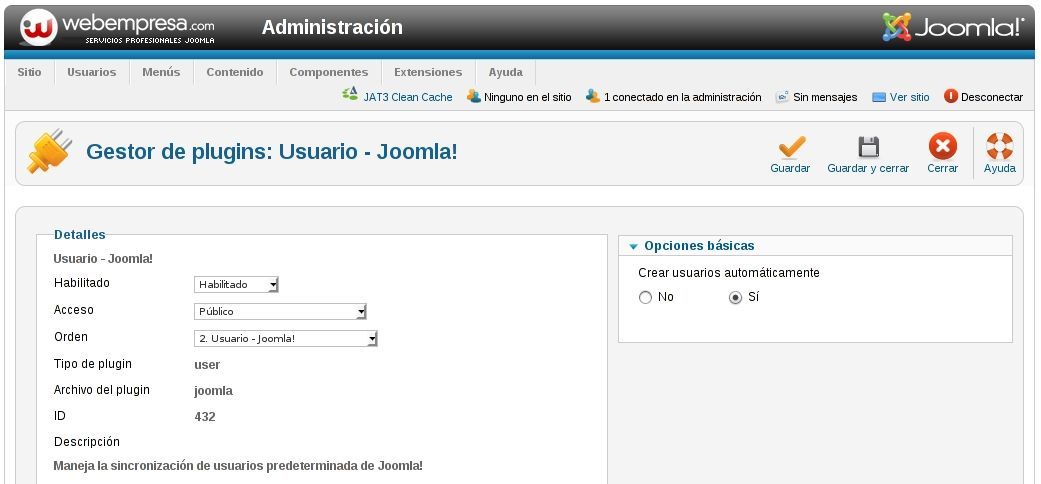

Si desactivo el siguiente plugin
Entonces si funciona lo de crear cuenta, pero esto no me interesa, quiero que el que se registre tenga que pasar por ese proceso para limpiar de spam este registro.
Metiendo en este plugin la llave publica y privada, como acompaño la imagen ese error comentado arriba ya no lo tira, pero no entiendo porque no sale el capcha o recapcha a la hora de crear cuenta, tampoco sale en el k2 y en el video esas llaves se meten desde las opcioines de k2, aquí he tenido que meterlo en este plugin que parace de GAvick, la lista deplegable he probado también seleccionando registro, etc.. pero sigue sin salir ese capcha en el registro y los comentarios de k2.
Pero realizando una preuba de registro de usuario, cuando tengo todos los campos rellenos hago clic en registrar y se tira como 1 minuto pensando, al final sale el siguiente mensaje "Wrong reCaptcha" y la capcha no se ve en el formulario de registro, si está habilitada con las key publicas y privadas, pero no aparece en el registro para poner nada.

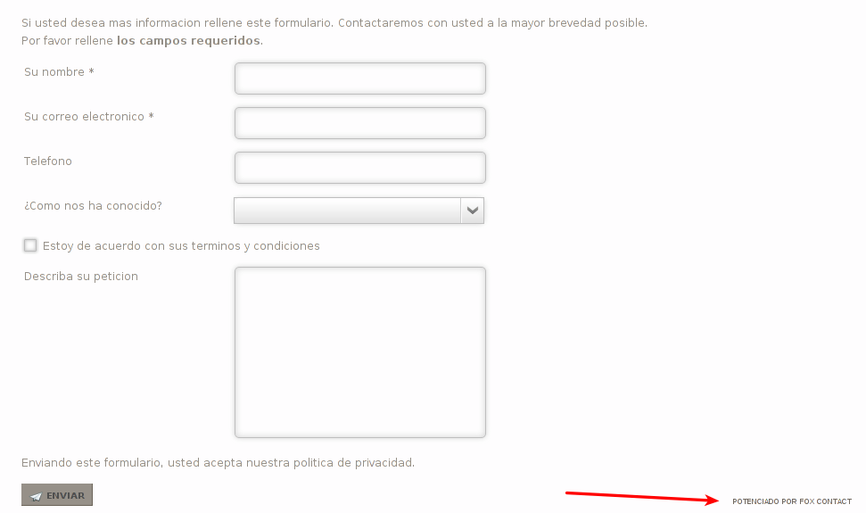

Siguiendo con el tema, se que el formulario de contacto es de fox contact, lo puse y lo dije.
Bueno, al final compraré esa extensión, pero creo que mi último post que acado de editar y actualizar está la clave,
No me has dicho nada al respecto, olvida lo de foxcontact y por favor leer y mira las imagenes que he puesto en el anterior post, creo que gavick ya tiene implemantado un recapcha pero por lo que sea no aparece.

Bueno, dicho esto olvida el formulario de contacto de fox contact, ya buscaré una solución, creo que existen otros que ya vienen implementados con capchas, de modo que eso lo olvidamos, si surge problemas ya abriré un post con el tema específico de formulario.

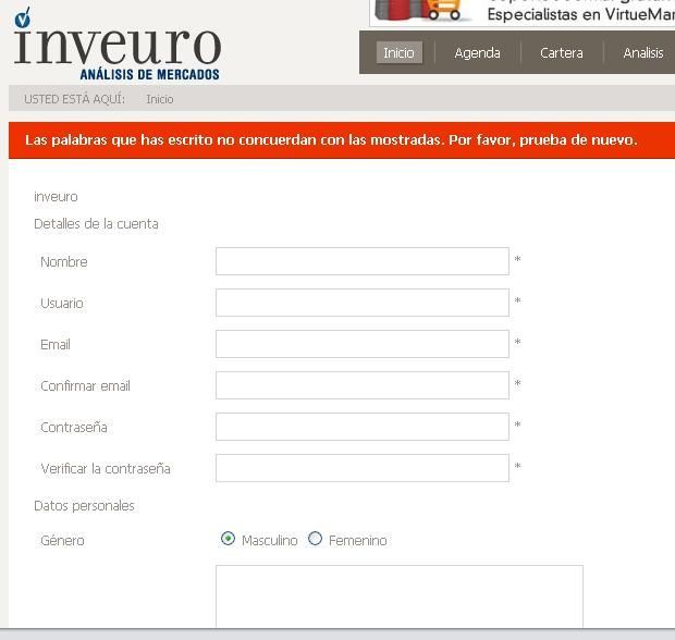

Me referia a esta imagen que sale de error cuando intentas registrarte.
Si sale esto es porque algún campo que no veo es de recapcha, creo.
Quizás esté equivocado, pero porque existe un plugin de gk_recapcha integrado en esta plantilla de gavick?
Si tengo este plugin activado y en k2 la opción de recapcha en formulario de registro tirar error y debo desabilitar la de gkrecapcha de gavick.

Los plugins de reCAPTCHA que haya de Gavick no necesariamente tienen porque servir para K2, ya que son desarrolladores diferentes.
Facilita cuando puedas la url concreta de ese formulario para verlo nuevamente en detalle (posiblemente ya la hayas facilitado antes, pero solemos preguntarlo muy a menudo porque sino invertimos un tiempo importante en volver a buscar los datos) para analizarlo.
Entiendo que es un formulario nativo ¿desde que extensión gestionas el formulario?.
Si es el formulario nativo de registro de Joomla! 1.7 no tiene relación alguna con Gavick o la plantilla y por ende con sus plugins de captcha a no ser que hayan hecho una implementación personalizada.
No obstante, insisto, si es un formulario nativo de Joomla! 1.7 si desactivas "todos" los plugins que tengas de captcha o reCAPTCHA y dejas solo el de Joo reCAPTCHA (gratuito), debería funcionar.

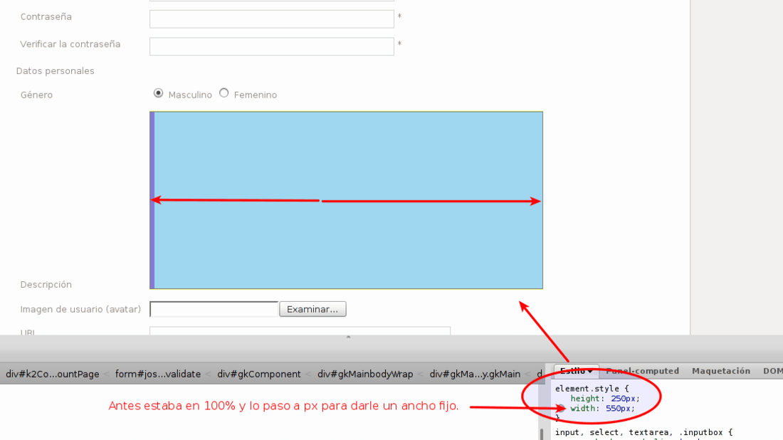

Intentando cambiar el tamaño del cuadro "Descripción", en el formulario de registro siguiente.
http://www.inveuro.es/empresa/index.php/joomla-pages-ii/user-registration
No he conseguido encontrar el dichoso archivo que modifique ese tamaño tan grande de cuadro, se que el tamaño es 250px y he buscado con Notepad ++ pero no consigo dar con el archivo.
www.inveuro.es/empresa/index.php/joomla-...ii/user-registration
He revisado ese punto y veo que posiblemente se implique la hoja de estilos CSS "meyer.css" que pasa entre otros el parámetro ancho y alto del box de "Descripción", no es 100% seguro ya que no puedo ver mucho más en detalle de donde hereda estilos.

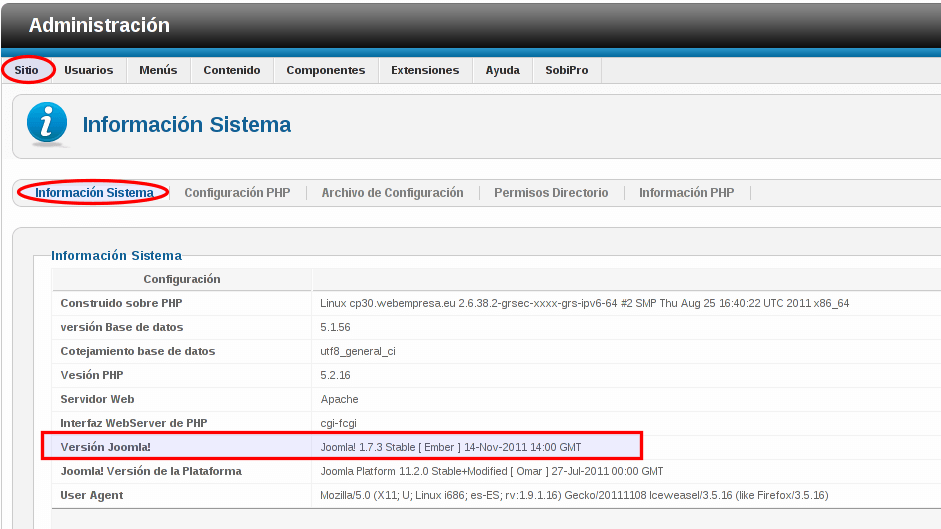

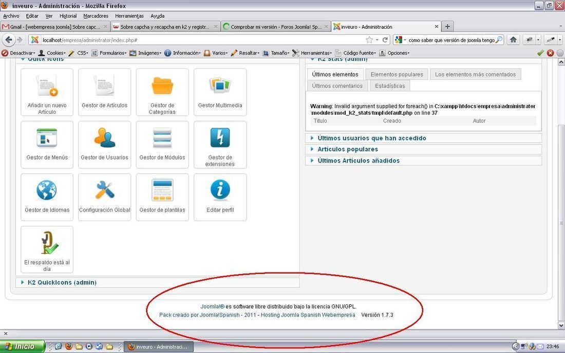

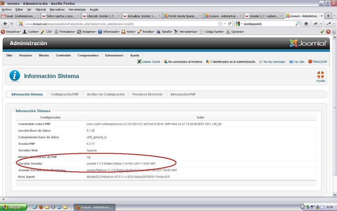

Estoy un poco confuso, veo abajo del todo esta captura que me de que mi joomla es la versión 1.7.3 pero sin embargo ese plugin que te puse como captura es el que tengo y según eso debo tener la versión 1.7
Donde puedo ver mi versión de joomla?
Y sobre todo dime en el caso de actualizar si después se podrá poner ese recapcha con esa actualización.
Lo dicho, gracias, espero que por fín pueda implementar un recapcha en el formulario de registro.
Respondido : 11/12/2011 10:38 pm
Hola Ginés,
Pero será compatible esta plantilla de gavick con estas actualizaciones?
si actualizó podré colocar ese ansiado recapcha por fín?
No tengo respuesta para eso, cada instalación es un mundo y obedece a numerosas variables para que el funcionamiento sea el deseado.
Mismas plantilla sen distintos escenarios con distintas extensiones pueden tener resultados completamente diferente.
La versión de Joomla! puedes consultarla en Sitio, Información Sistema:
Si estás en la versión 1.7.3 ¿como actualizaste?.

No actualizé, es muy posible que al ser una plantilla de gavick en inglés, instalé después un pack de indioma en español para el front end y administrador, pero la verdad es que la info de sistema me da que es la última versión 1.7.3 fijate la captura.
Sin embargo ya has visto el plugin que tengo de usuario joomla, no es el que tiene tantas opciones, sino el mas simple, el que corresponde a una vesión 1.7
Que cosa mas extraña mi joomla 😉 pero va muy bién.
