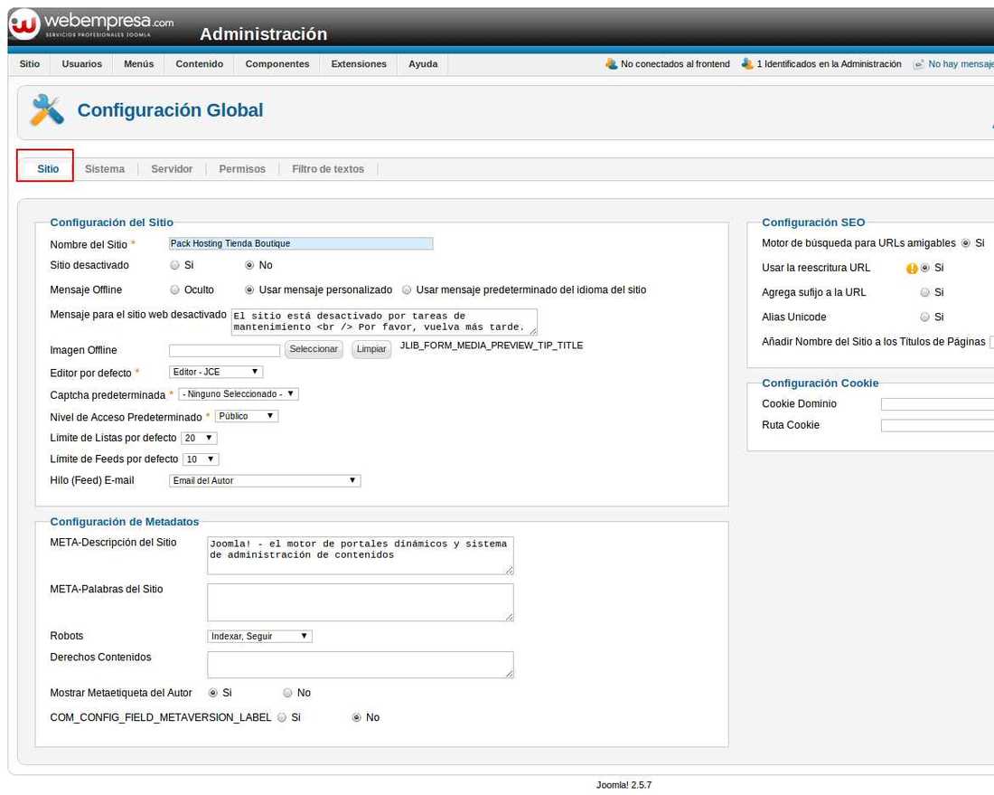

Hola Diego,
Habría que ver una captura de tu Configuración Global, Sitio.
¿Has hecho cambios en los "Permisos" de usuarios en el backend?.

Revisa el fichero configuration.php,
debe de tener el valor:
var $offline = '0';
Si está a = la web debería de mostrarse, si lo dejas a 1, la web debería de salir en mantenimiento...
Respondido : 16/11/2012 3:41 pm

Hola Diego...
No pongas el contenido del fichero configuration.php público en la web, allí van las contraseñas de la base de datos, y toda la información importante de tu Joomla!!!
He editado tu último post, ya que si lo indexa google sería un problema..
Por otro lado, veo que tenías el valor
offline = 1
Eso significa que la web está offline, el valor debería ser offline = 0
Así la web debe de funcionar sin problemas...
Si desde la administración de tu Joomla no te deja cambiar este valor es por que los permisos del fichero configuration.php no son 644, son 444... tendrías que dejarlos en 644
