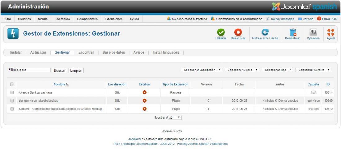

El primer problema que tengo es que en el tutorial se pide desistalar akkeba para la actulización y me es imposible desinstalar el componente por completo (adjunto captura de los errores).

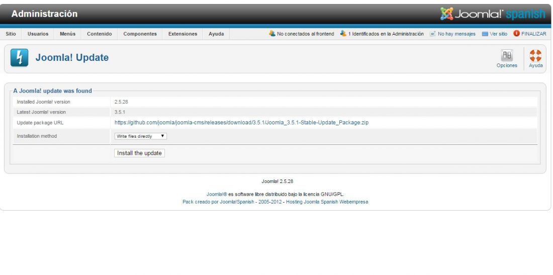

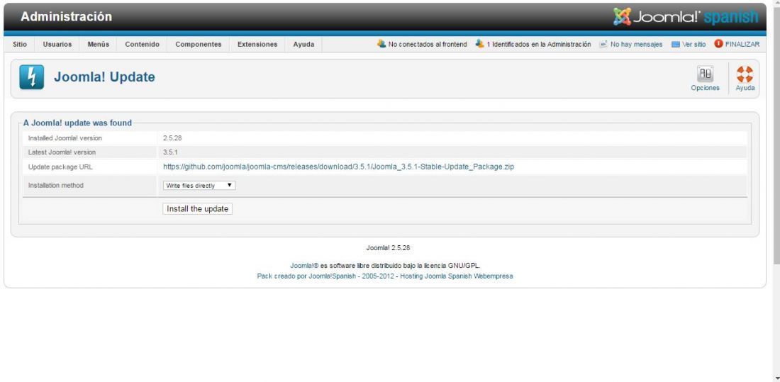

En segundo termino he realizado todo lo referente a la búsqueda de la actualización y me detecta que tengo que instalar la 3.5.1. Cuando lo realizo directamente pulsando el botón de "Escribir directorio" el proceso no termina de realizarse y si lo hago de forma manual, descargándome el archivo y subiéndolo por ftp y descomprimiendo en la carpeta correspondiente, la web deja de funcionar tanto en el back-end como la visualización de la web.
Si vas al backend, Extensiones, Gestionar, y buscas por "akeeba" en el buscador de ítems de esa pantalla ¿te aparecen referencias a Akeeba?

Hola Luis, adjunto te envío captura de las extensiones. Ninguna de las tres que aparecen me deja eliminarlas.

Marca las 2 opciones (segunda y tercera) y no "Akeeba Backup package" y luego prueba a ver si te deja desinstalarlos.

No me deja desinstalarlo:
Desinstalar Plugin: Archivo de manifiesto no válido o no encontrado.
Lo he intentando uno a uno pero nada. La verdad es que no recuerdo si tenía Admin Tools instalado.

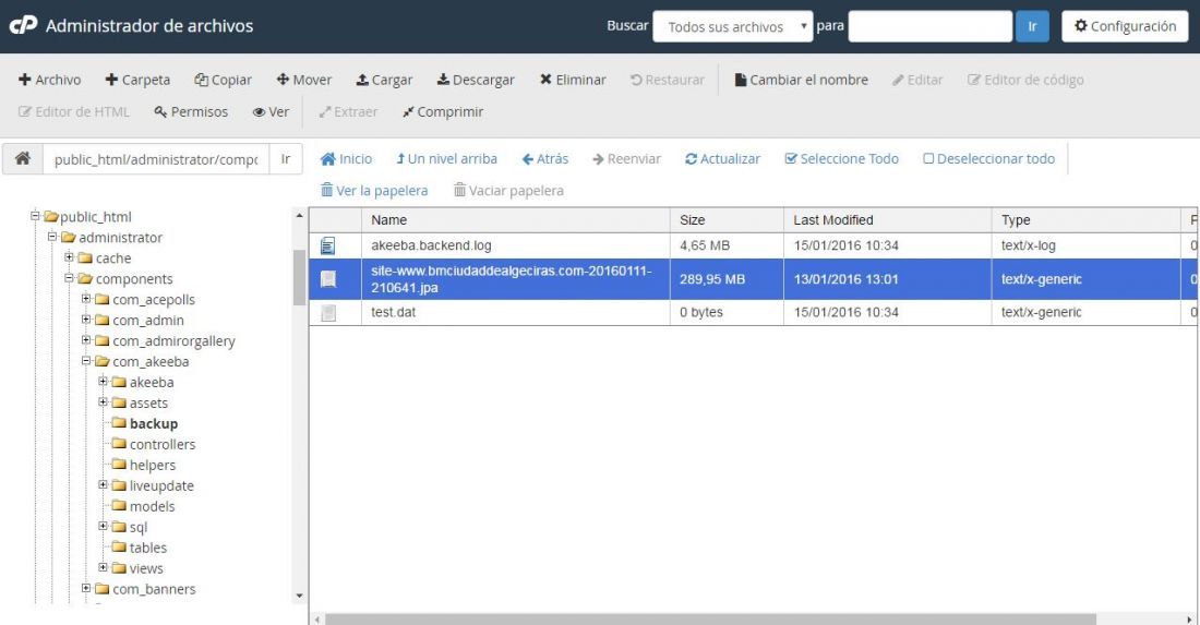

Adjunto envío imagen del administrador de archivos.

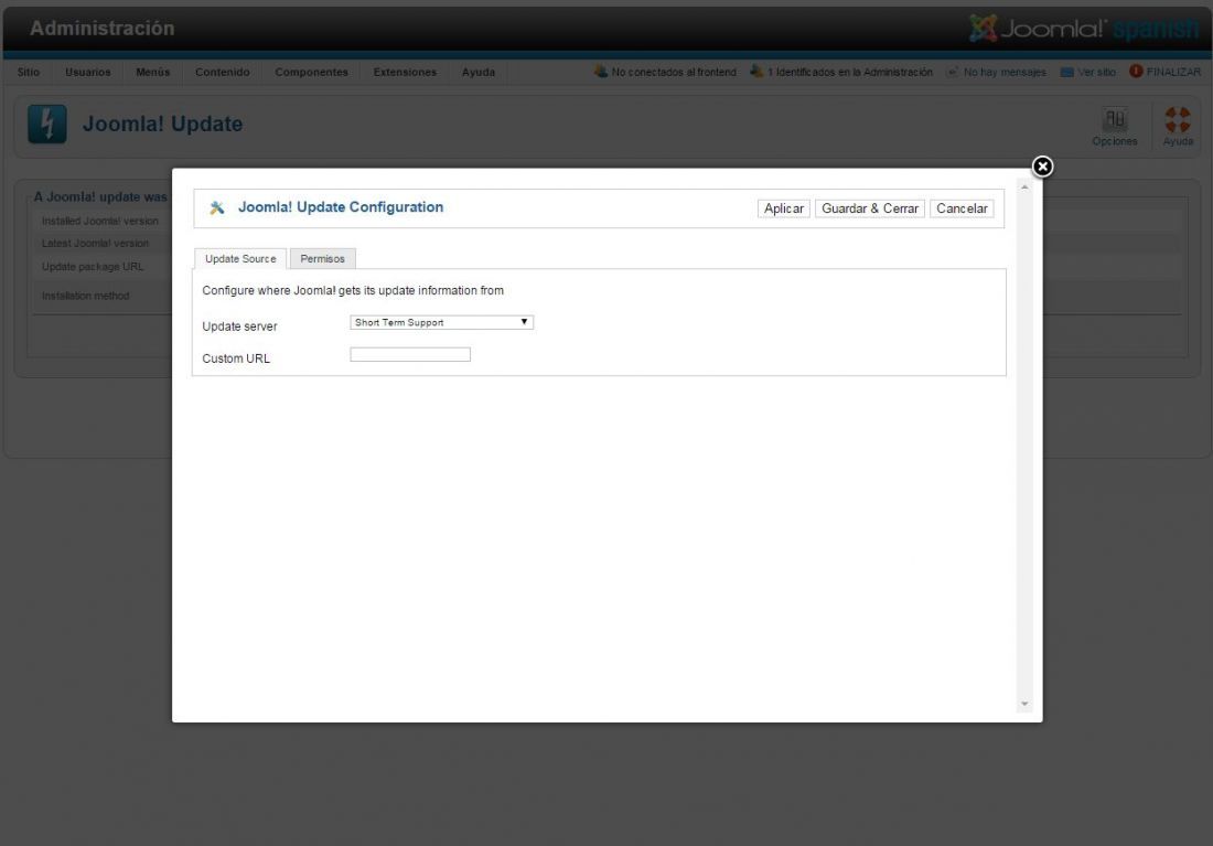

> Componentes, Actualización de Joomla y en Opciones, Servidor de actualizaciones

He realizado el borrado de caché, lo del servidor en STS (adjunto te envío las capturas) pero cuando sobreescribe no termina el proceso. Como comenté, también probé a descargarme el zip y subirlo por ftp y descomprimirlo en la raíz del sitio pero tanto el front con back de la web dejan de funcionar.
Cuando purgo la caché en gestión de extensiones me sale este mensaje:
"Purgar actualizaciones, 6 sitios con discapacidad se han habilitado"
Y cuando pulso "buscar actualizaciones" me sale lo de la "Captura4".
Y si le vuelvo a buscar actualizaciones me dice que no hay actualizaciones disponibles.

Para esta fecha y no deberías usar STS sino LTS, busca en las opciones de actualización LTS y verifica nuevamente.
Respondido : 05/09/2016 10:54 pm
Respuestas: 9
Me sale:
No updates available
You already have the latest Joomla! version, 2.5.28.

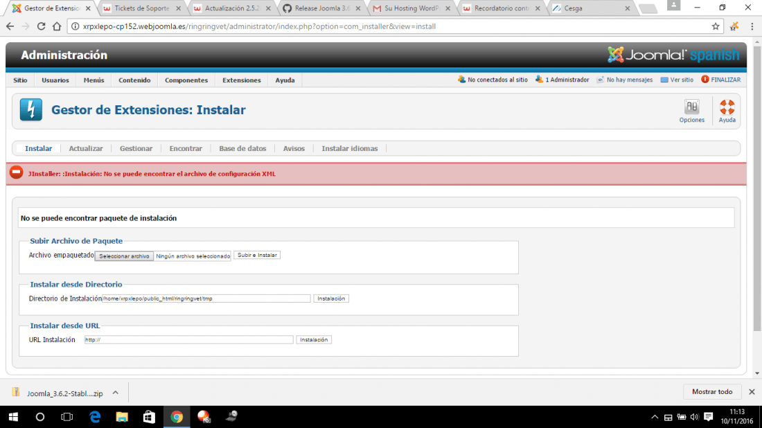

Previa copia de seguridad podrías ir a la siguiente url: https://github.com/joomla/joomla-cms/releases/tag/3.6.2 y descargar el fichero Joomla_3.6.2-Stable-Update_Package.zip ,finalmente te diriges a extensiones => gestor de extensiones y procedes a instalarlo como si fuera un componente.

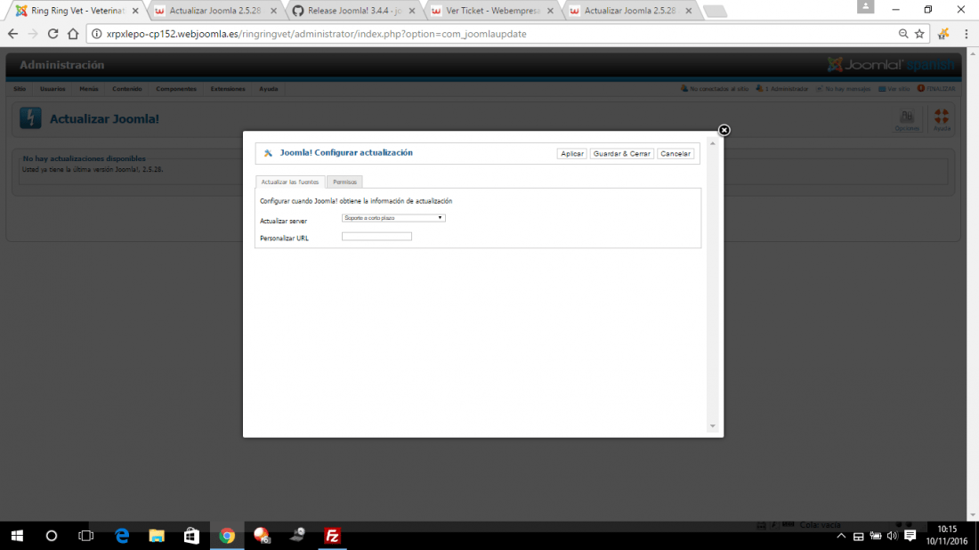

me he encontrado ante la misma situación descrita en este hilo. La cuestión es que he seguido todos los pasos probando con los servidores tanto STS como LTS e incluso subiendo el paquete a través del gestor de extensiones y nada... ¿Sabéis si el otro usuario ha conseguido solucionar el problema?. Os adjunto unas capturas para ver si véis algo raro y podéis echarme una mano.
