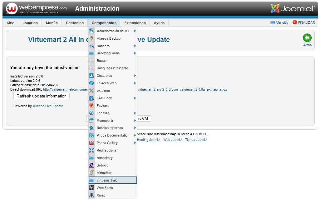

Hola, buenos dias.
He instalado en pack 2.5 que teneis disponible para descargar en esta web, lo he subido e instalado sin ningun problema.
La cuestion es, que cuando instalo el virtuemart lo instala, pero luego no me aparece en el listado de Componentes...
Que debo hacer?
Si, y el tema es que Virtuemart aio, si me aparece en la lista, pero Virtuemart, no.
De todas formas, luego tambien me aparecen algunos textos tipo:
COM_VIRTUEMART_ASSIGN_VM_TO_MENU
es como si no hubiese traduccion, para eso..
No se, llevo unos dias, probando de mil maneras a instalar esto y no consigo instalarlo bien al 100% de ninguna de las veces, y eso que es muy sencillo...
Lo subo al servidor, le doy a extraer archivos..
Creo las bases de en el CPANEL
Luego, realizo la instalacion y finalmente proceso a instalar el virtuemart... y me da esos fallos.
(realmente no estoy haciendo nada especial, para que me este pasando esto)
Hola Ivan
Es posible que virtuemart no se haya instalado correctamente, te sugiero que realices nuevamente la descarga del pack e intentes instalar desde cero.
Asegúrate de que virtuemart se instala correctamente.
Por otro lado el paquete de virtuemart aio te permitirá tener módulos adicionales así como la traducción al idioma español.
