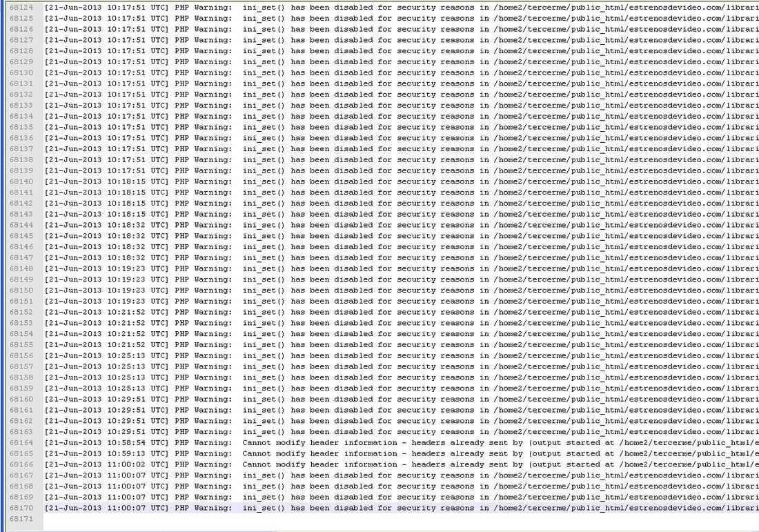

¿Y cómo puedo saber que error es? Te adjunto una pantalla de las últimas lineas.

Lo que se ve en la captura de pantalla que has enviado no se corresponde a errores, sino a avisos, por lo que parece que no se está registrando ningún tipo de error.
Para depurar la causa del error prueba a cambiar temporalmente la plantilla por defecto de Joomla para comprobar si es esta la causante del problema.
