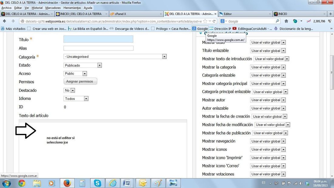

Soy nueva en el foro, he hecho la migración de mi sitio 1.5 con jateline III a 2.5, es un sitio bastante complejo y para ello lo estoy haciendo en un directorio aparte.
Debo cambiar miles de cosas además del color de toda la plantilla, me llevará mucho tiempo. pasé con jupgrade el sitio, por suerte todo migró pero no funcionan muchas cosas. en las pruebas que estoy haciendo no se por que causa desapareció de la vista de los artículos el editor jce, está instalado y apuntado como predeterminado pero no aparece como lo pueden ver en la imagen.

Rafa eso ya lo hice, y si lo configuro desaparece el editor de los artículos como la figura que mandé

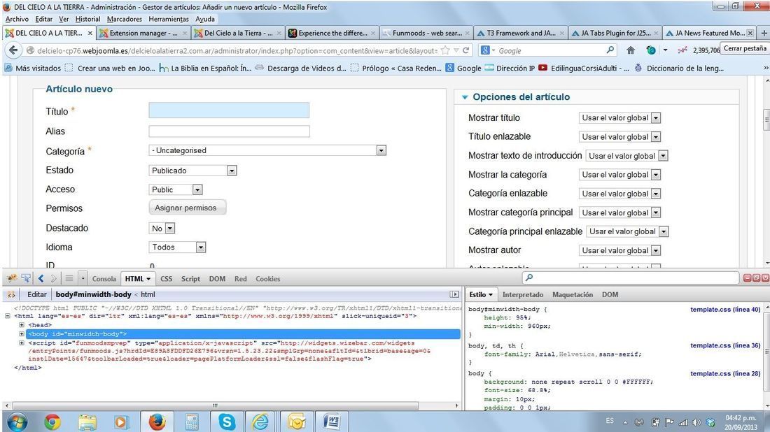

Carmen
Respuestas: 900
Prominent Member
ya vi el tutorial pero de código se muy poco y no se si entenderé donde está el error ni como buscarlo ya que el tema es que no aparece el editor en los artículos y en el front cómo lo veo a eso, o tengo que hacerlo en el backend
Respondido : 20/09/2013 7:40 pm

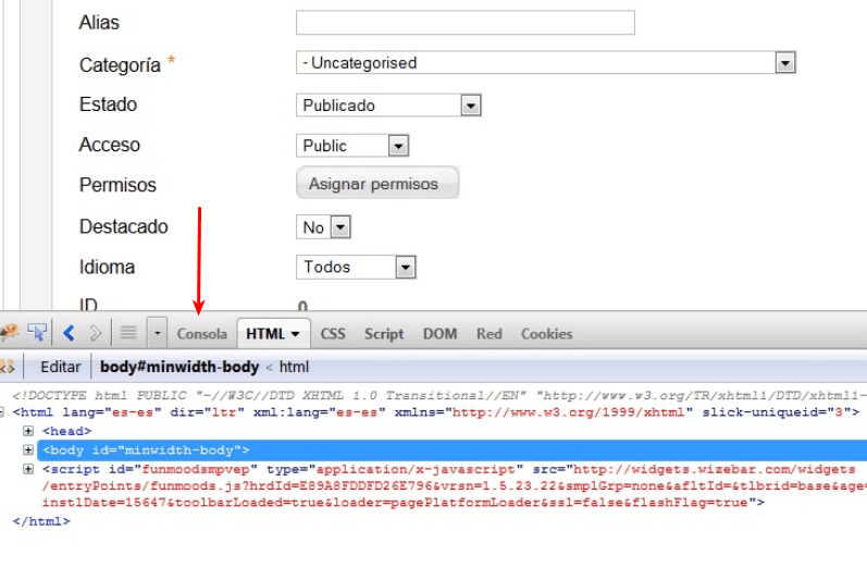

Carmen
Respuestas: 900
Prominent Member
Antes de esperar la respuesta incursioné con el firebug en el backend y en el único lugar que aparece algo en rojo que imagino es un conflicto es en HTML y te mando la imagen.Espero que tu sepas que puedo hacer
Respondido : 20/09/2013 7:51 pm
Respuestas: 23273
Hola Carmen,
¿Cuando activas la pestaña "Consola" no aparece nada?
Debe estar activa la consola. Nosotros no podemos mirarlo ya que se trata de una acción en el backend.
