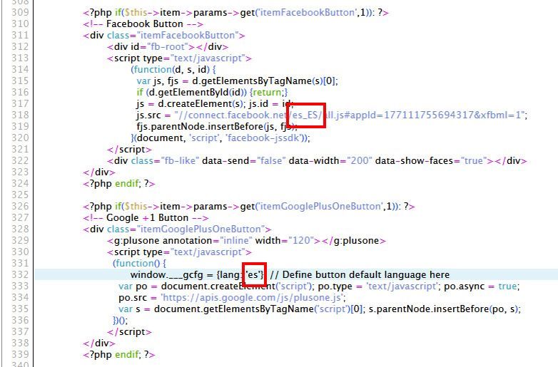

Hola Visoft,
Si estas utilizando la plantilla por defecto del k2 la ruta seria la siguiente: components/com_k2/templates/default/item.php aproximadamente en la 318 tienes que cambiar el sufijo de idioma en_US por es_ES en el caso de Facebook y en el caso de google plus el sufijo us por es. Te adjunto una captura para que tengas mejor visualización.
Problema solucionado muchas gracias
