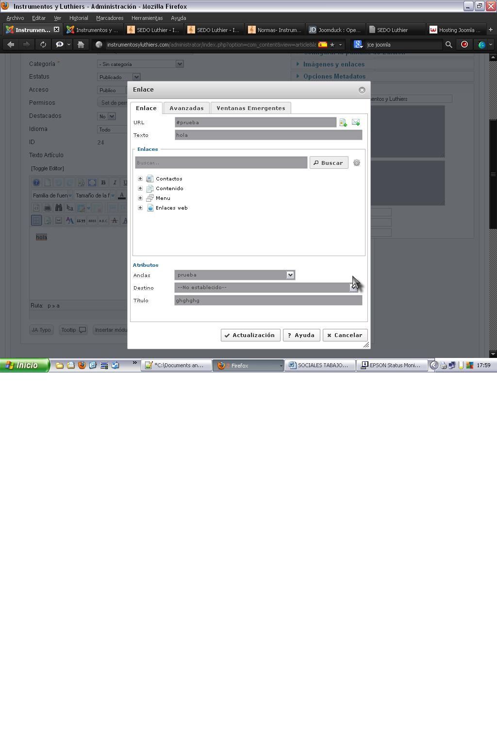

Trato de crear anclas en un artículo y creo que algo no vabien:
Creo un ancla llamada #prueba.
A continuación creo el link dentro del artículo a este ancla.
En la ventana de links ( ver imagen) aparece como url #prueba.
Voy al frontend y cuando compruebo, el ancla me lleva a misitio/#prueba en lugar de a misitio/articulo/#prueba.
No se que tengo mal configurado.
Gracias por la ayuda.

El problema está como digo más arriba en la ventana emergente de los links:
Por favor, mira el ejemplo anterior:
La ventana marca #prueba cuando escojo el ancla en la parte de abajo.
Si corrijo manualmente esto por articulo/#prueba entonces funciona, pero no es lo correcto.
