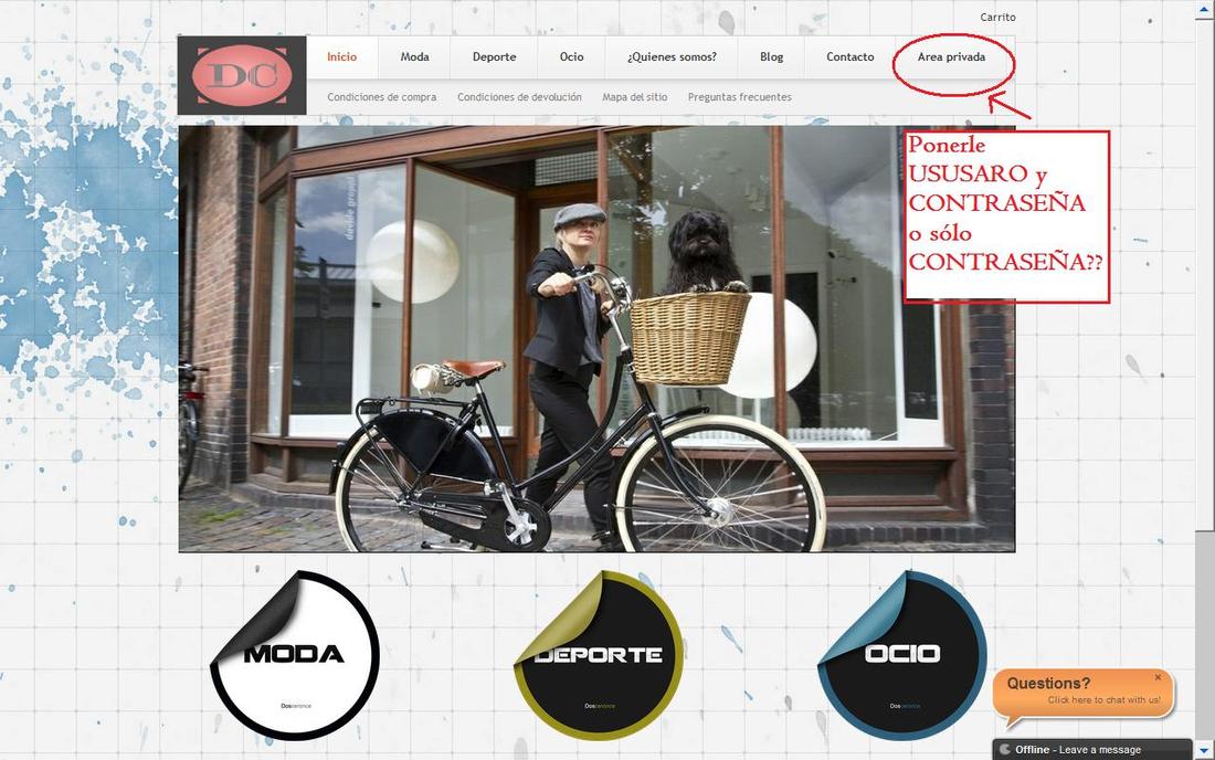

¿¿Y no se puede poner un elemento de menu llamado Area privada y ponerle a ese elemento de menu un usuario y contraseña o sólo una contraseña para que puedan acceder los clientes??

Estoy varios dias dando vueltas al tema de como restringir el area para mayoristas pero no doy con la solucion.....
¿Puede ponerle a una de las opciones del menu principal una contraseña?...porque si es asi vinculo a ese menu una categoria virtuemart que sea para los mayoristas y ahi tendria la solucion...

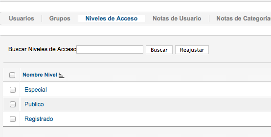

Hola Roberto
Lo que puedes hacer es ayudarte a través de los usuarios de Joomla y sus permisos, es decir , crea un acceso para un grupo determinado de usuarios, luego cuando crees tu ítem de menú podrás indicar que ese ítem de menú específico será visible sólo para usuarios con determinado acceso, ver las imágenes adjuntas.
