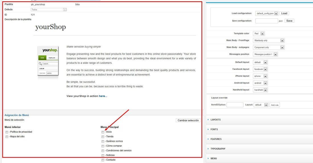

Para asignar las diferentes plantillas debes ser muy cuidadoso y no contradecirte en las asignaciones. Existen dos maneras de asignar plantillas en Joomla 2.5, la primera es mediante el gestor de plantillas -> seleccionar plantillas -> asignar ítem de menú correspondiente:

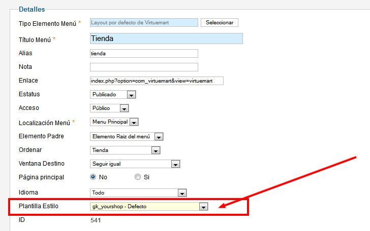

La segunda es asignar mediante un ítem de menú en el parámetro de la plantilla estilo:

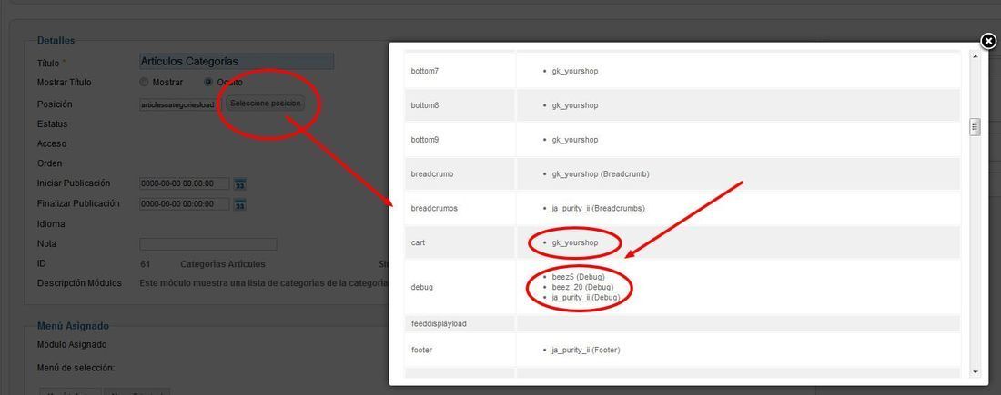

El problema en el modulo es porque quizás no estés asignando el modulo a la plantilla correspondiente:
Espero con estas capturas haber despejado mejor el panorama sobre las asignaciones.
