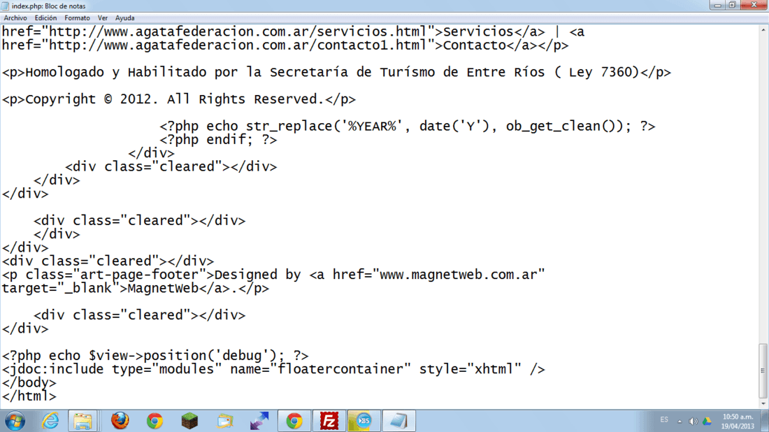

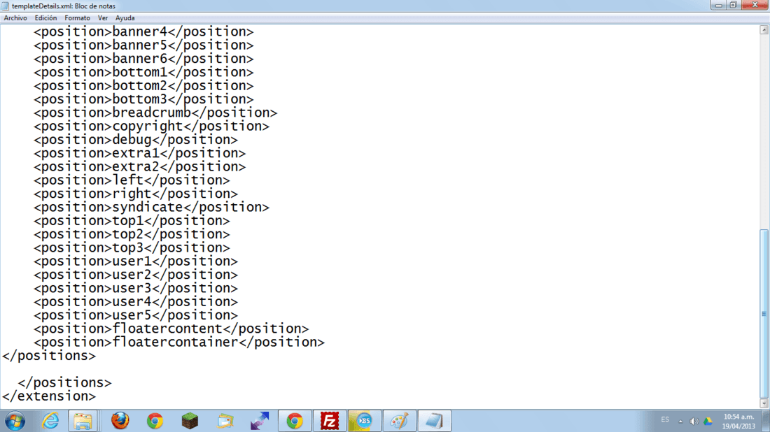

Bueno este sitio tiene dos plantillas, una para la index que se llama idea5 y otra para el resto que se llama ideabco, yo estoy haciendo las modificaciones en idea5, tome el archivo TemplateDetails.xml y lo modifiqué se los adjunto, y luego encontré el body en el archivo index.php de la misma plantilla ( idea5) y cuando quiero modificarlo no me lo permite en el extplorer, asi que baje el archivo, lo modifique con notepad++ y lo subí, previo sacar una copia del anterior y también adjunto el archivo correspondiente.Pero no pasa nada, cuando voy a crear el módulo html, no me sale esa posición, en la plantilla idea5?????

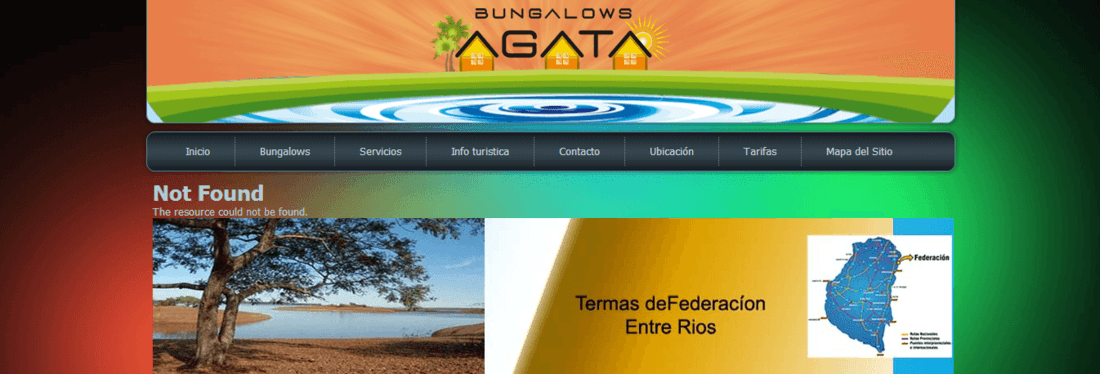

Encima la página arriba del banner sale Not Found
The resource could not be found.adjunto imagen
Espero por lo menos poder solucionar lo de Not Found....

Prueba agregar un módulo simple, por ejemplo algún módulo personalizado, si no se lista la posición debes Tipearla en el cuadro de texto en donde se elige las posiciones.
Verifica si con esto ya te aparece algún módulo en esta posición

Mil gracias!!!! :laugh: lo solucione escribiendo la posición, ahora no está disponible porque hice uno de prueba, después haré uno definitivo, con el contenido que corresponda .
El tema es que sigue apareciendo entre el topmenú y el slide, Not Found
:blush:
Como lo saco?
gracias
Respondido : 22/04/2013 3:11 pm
Habría que localizar cuál es la parte de la web que hace que se muestre este mensaje de error. Prueba a desactivar el módulo de la galería de imágenes que tienes en la página de inicio y comprueba si se deja de mostrar el mensaje.
De ser así, es posible que haya algo mal configurado en el módulo. Por ejemplo, es posible que se esté llamando a una imagen que no existe en tu web.

Si, si despublico el slide ( fresh) no aparece Not found, pero estuvo allí funcionando, hace 2 meses y bien, porque ahora?, revisé las imágenes y no hay en la carpeta mas que 4 imágenes que son las que aparecen en el slide??????? con sus respectivos textos????? :blink:

Te sugiero despublicar el módulo de slide y prueba creando un nuevo y configurarlo desde cero y verifica si te sucede lo mismo.

Otra opción que podrías utilizar sería cambiar las imágenes que se muestran en tu slide actual, incluida la ruta (directorio) donde se están almacenando, para ver si así el mensaje de error deja de salir.

Hola, bueno ha ocurrido algo interesante, probé las dos soluciones que me dieron y no funcionó ninguna y cómo uno tiene mente detectivesca... B) me dije por ahí los cambios de posición que hice con el banner, modifico algo, me voy a fijar en otra página de otro cliente a ver como está y esa página que no la toco hace meses tiene también el mismo slide en banner1 (fresh slide show) Y QUE VEOOOO!!!!! :ohmy: que tiene el mismo problema, con lo cual deduzco que es un problema del slide... no? www.om-narraciones.com.ar

En tal caso creo que ya se donde está el problema. Es muy probable que esté módulo esté llamando a una librería de javascript colocada en un servidor remoto y que precisamente esa librería haya dejado de estar disponible, lo que provoca el error al no poder cargar el archivo.
Por tanto, tendrías que revisar si existe una versión más actualizada de este módulo o pasar a utilizar un módulo distinto para cargar las galerías de imágenes.
