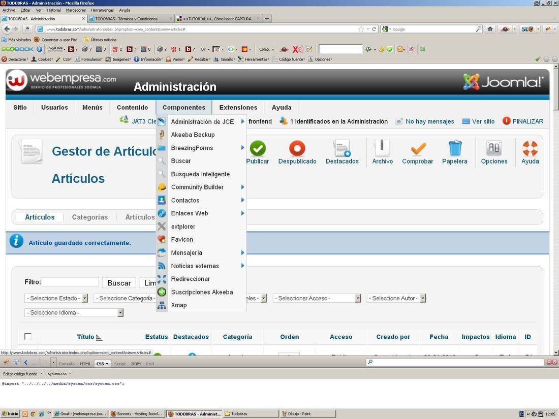

Estamos configurando la web pero en la instalación de joomla 2.5 de webempresa no encontramos el componente de banners en el listado desplegable. Donde puede estar?
El módulo está activo pero no encontramos el componente en el listado del Backend como antes aparecía en otras instalaciones.
URL del sitio: http://www.todobras.com

Buenas de nuevo:
Pegando el enlace sí podemos ver el componente.
Qué hacemos?

Buenas de nuevo:
Accedeciendo a "Sitio -> Mantenimiento -> Desbloque Global ->" no hay nada con 1.
En Extensiones -> Gestor de Extensiones -> Base de datos no hay ningún error.
Eso sí en extensiones-gestionar tenemos:
Anuncios-Banners Sitio Modulo 2.5.0 July 2006 Joomla! Project N/A 203
Banners Administrador Componente 2.5.0 April 2006 Joomla! Project N/A 4
Por favor, necesitamos ayuda...

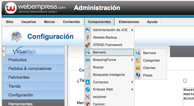

Hola Maria,
Si se muestra como en la captura de pantalla:
es que está correctamente instalado.
