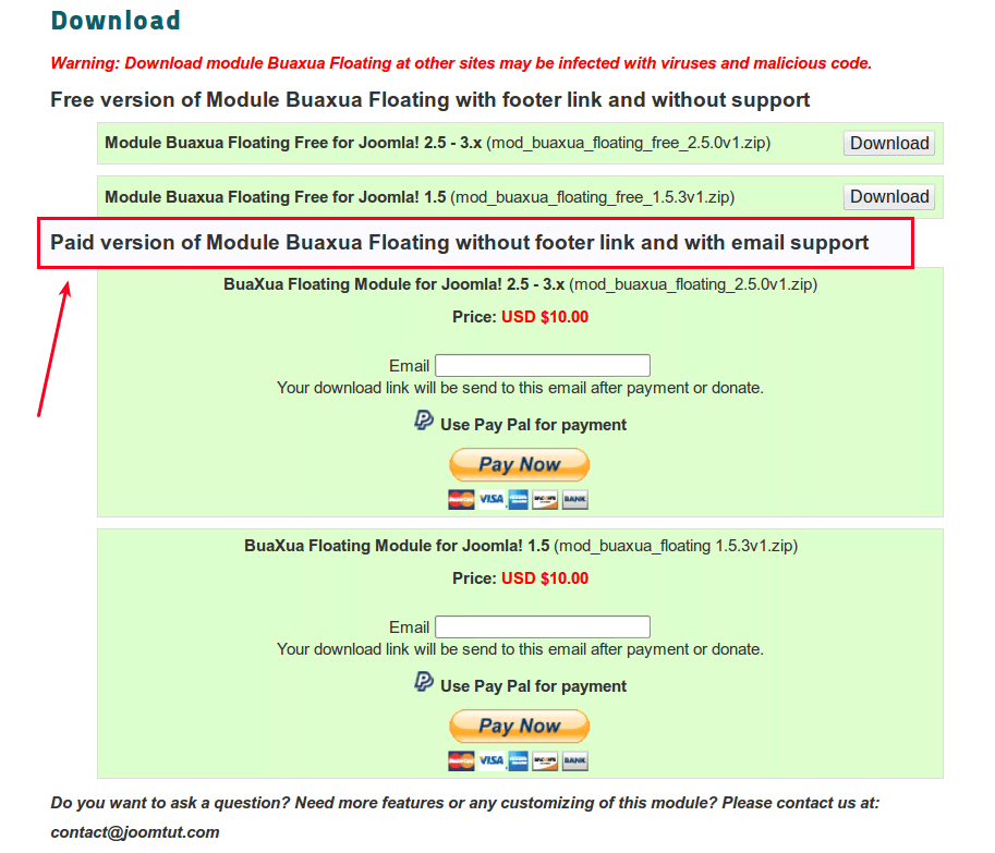

Se me olvidó indicarte que el autor dice que para eliminar el link que aparece debajo del módulo tienes que pagar al autor para que te facilite el el módulo sin publicidad.
