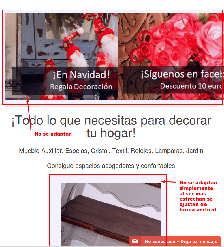

Estoy creando unos banners con una plantilla responsive y el problema que me encuentro es en el logo y los banners en los que pone EN NAVIDAD Y SIGUENOS EN FACEBOOK que no se adaptan al movil y tablet sin embargo todos los demas banners si que se adaptan.
Hay algo que no hago bien.

Lo que yo veo es que lo que tu llamas "banners" son 2 imágenes insertadas en un módulo, no tienen ningún tratamiento "responsive" y por ese motivo no se adaptan de forma fluida a diferentes tamaños.
¿Podemos ver la configuración del módulo que carga esas imágenes?

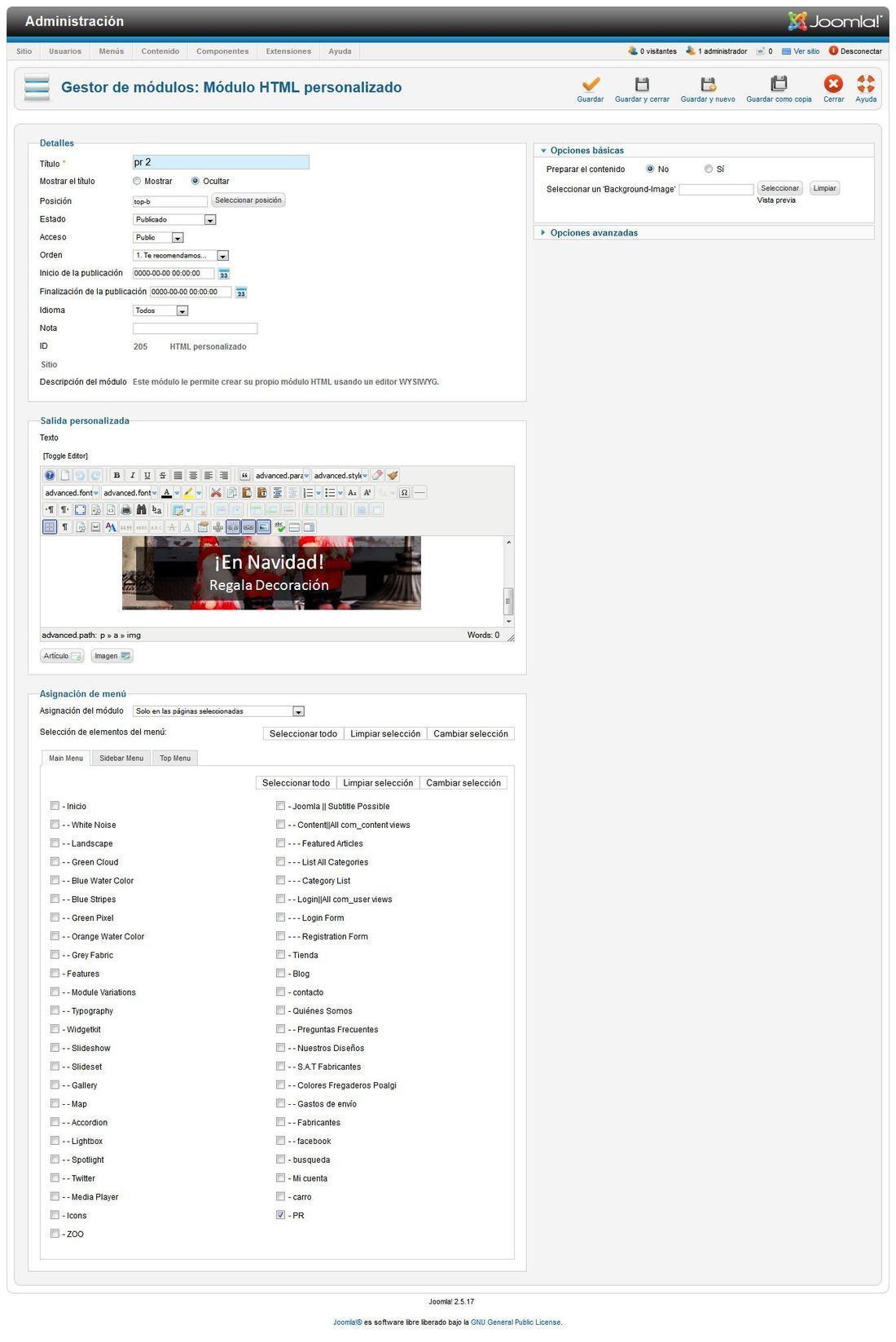

Volviendo al tema es un Módulo HTML personalizado
Te adjunto captura de la configuracion, mientras le voy viendo tu tutorial.

Hola Pedro,
Saludos para ti también 🙂
Lo dicho, implementas la imagen tal cual, como una imagen normal en un módulo y no tiene tratamiento responsive. Deberías probar a usar el módulo indicado en el artículo y publicarlo en la posición "top-2" y luego hacer pruebas desde el móvil o tablet para que veas si tiene comportamiento "responsive".

Ok, muchas gracias, voy a probar a seguir tus instrucciones pero antes me gustaria que me resolvieras una duda¿ porque los fotos que tengo situadas en la posicion innerbottom que corresponde a la de mueble auxiliar,lamparas y espejos y todas la demas posiciones si se adaptan? y en concreto las dos imagenes que estamos tratando junto con el logo estas no se adaptan? y tambien son Módulo HTML personalizado.

¿En que dispositivo lo estás comprobando?
Yo veo que las imágenes de abajo cuando se visualizan en dispositivos móviles se salen por la derecha, es decir no se adaptan de forma fluida.

Pues lo miro y de hecho lo he mirado ahora mismo con un movil samsung y en el portatil minimizo la pantalla y si que se adaptan todas las posiciones menos el logo y las dos imagenes que estamos trantando.
Perdona me refiero solo a este enlace: Pincha en este enlace para verlos www.pccocinas.com/pr.html
En el resto de la web no solo el enlace que es el que tiene la plantilla responsive.

Si te fijas, el tema original de YOO Theme incluye 3 posiciones y tu 2, y este insignificante detalle puede ser parte de la causa:
En tu caso lo que veo es esto:

Ok, he estado mirando tu observaciones y tienes razon el motivo parece ser la foto vertincal y la horizontal.
Pero te pregunto, si la plantilla es responsive que lo es ¿por que no se adaptan las fotos sean de la forma que sean? No crees que se deberian de adaptar?

Si observas la demo oficial veras que en la posición inferior, justo la que está debajo de la de las 3 imágenes, tienen 2 imágenes horizontales anchas que si se adaptan bien a dispositivos.
- http://yoocore.com/demo/themes/joomla/2013/nano3/
Si tienes el quickstart de dicha plantilla mi recomendación es que lo instales en "otra" carpeta para que te sirva de guía, accedas al Gestor de Módulos de esa demo y veas que "sufijos de clase módulo" aplican a esos módulos para que se comporten de forma fluida.
