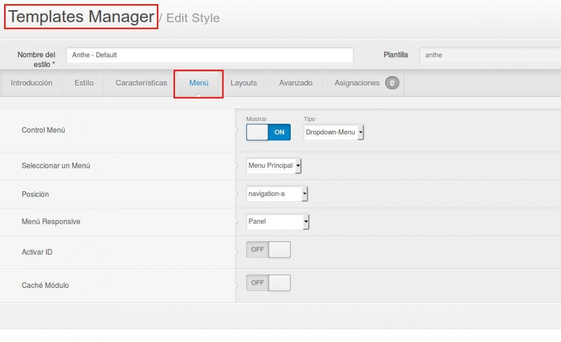

Hola Jose Luis,
Facilitanos la siguiente captura por favor:
Respondido : 18/05/2015 12:11 am

Respondido : 18/05/2015 7:13 am

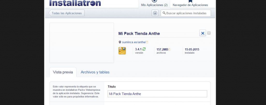

¿Y cómo me instalo el pack con la plantilla Anthe? Yo en su día ya hice esto que me recomendaron:
Para instalar el pack en la url , por ejemplo http://suminca.es/anthe/ debes ir a instalar el pack (desde el cPanel -> Packs webempresa -> Aplicaciones destacadas -> Ver más y busca el pack anthe para instalar) y al instalar el pack en dominio selecciona http://suminca.es y luego en ruta escribe "anthe" (sin las comillas) (puedes cambiar anthe por el nombre que le quieras dar a la carpeta)
De esta forma se instalará un nuevo pack en http://suminca.es/anthe/ y accederás a la administración en http://suminca.es/anthe/administrator
Ahí podrás comprobar la configuración para ver cómo están distribuidos los módulos y otras configuraciones.

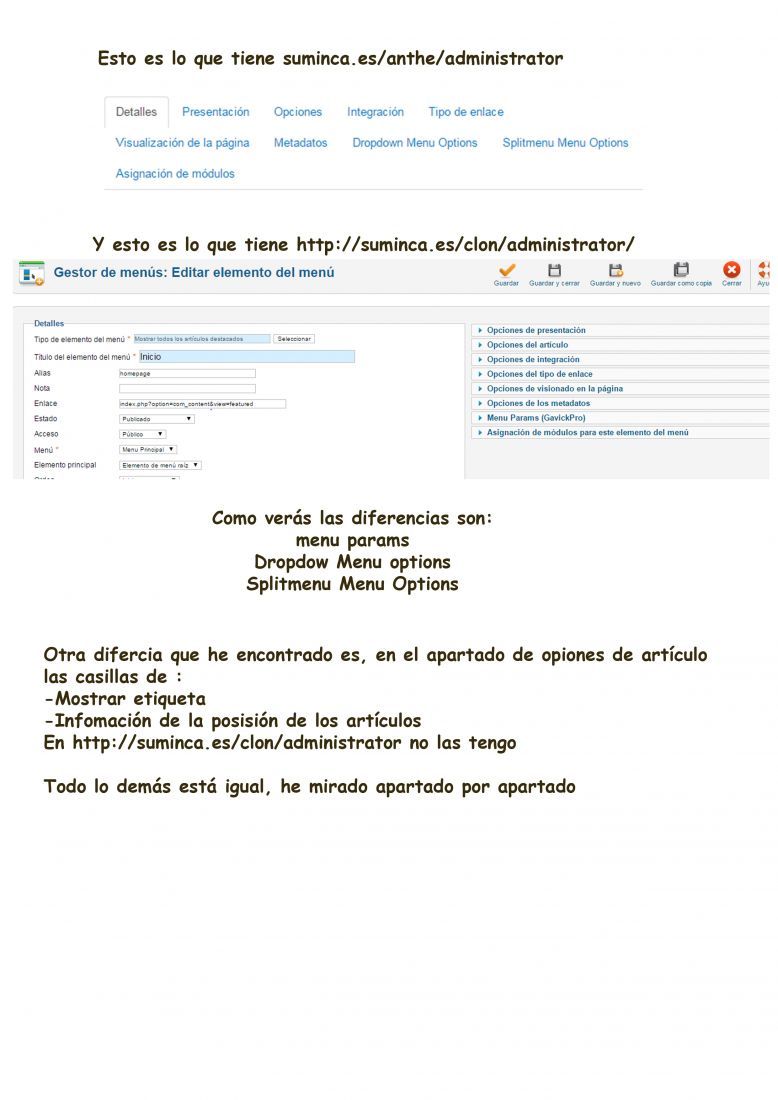

Es esto lo que me aconsejas? ya lo hice, te muestro la captura de los menús
Respondido : 18/05/2015 7:05 pm
Si, efectivamente, compara las configuraciones del backend para cada elemento, ve publicando y cambiando la posición de cada módulo que uses, la web que has instalado sólo servirá de guia

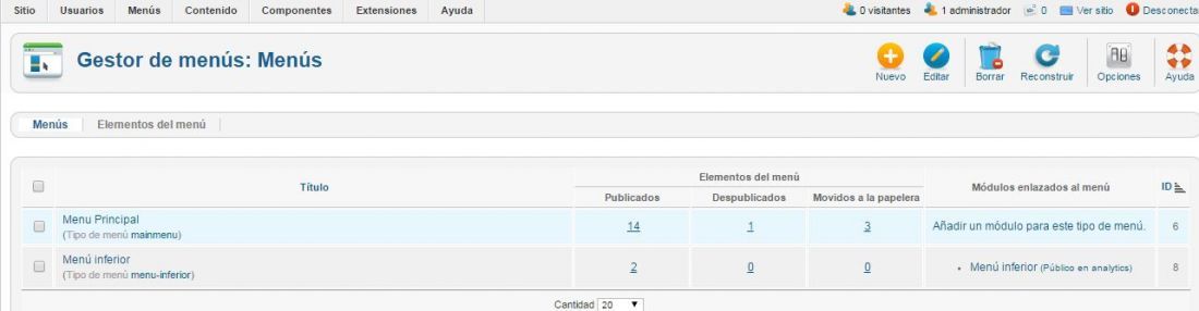

OK! Despubliqué todos los módulos y la barra de menú sigue si aparecer, he comprobado lo siguiente:
¿Que más puedo comprobar ahora?
