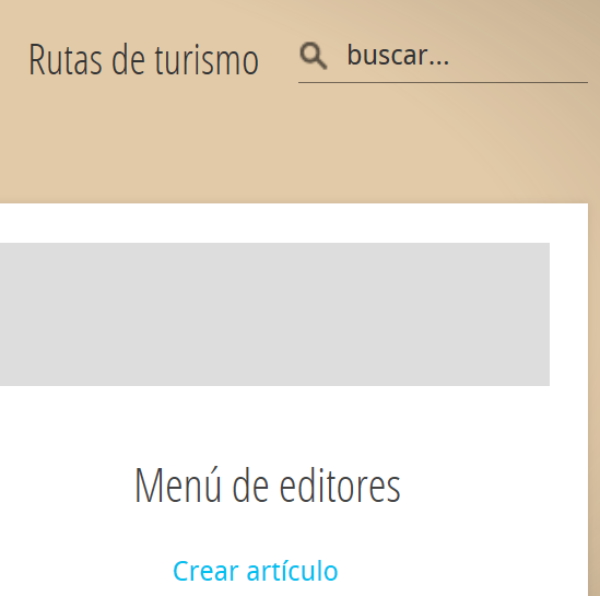

Buenas, a la hora de crear un menú he observado que puedo establecer para "Tipo de Elemento de Menú" la opción "Crear artículo" (adjunto pantallazo). Esa es la única opción que veo.
Me interesaría que se pudiera crear/borrar/editar categorías y borrar artículos de la misma manera que como usuario registrado desde la interfaz web puedo crearlos.
El objetivo final sería que el editor vea esto:
Menú de editores
- Crear artículo (ya se hacerlo)

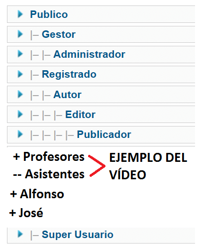

En el vídeo se hace ejemplo con Profesores y Asistentes de profesores. Los asistentes son un rango inferior de los profesores (2 niveles), pero en el ejemplo que pongo yo, los 2 son columnistas, están al mismo nivel jerárquico (un solo nivel).
Es normal que uno no pueda editar al superior, pero si los 2 están en el mismo, la solución para que uno no pueda al otro ¿sería crear un Grupo de usuarios con el mismo nombre que estos?
En el pantallazo a continuación se ve lo que entiendo yo que tendría que hacer tras ver el vídeo, ya que mi objetivo no 2 niveles sino al mismo pero con sus derechos.
Respondido : 07/05/2013 1:57 pm
Hola Miguel,
Tienes que crear dos grupos, con los mismos mismos permisos.
En los diferentes apartados del sitio web, tendrás que definir los niveles de acceso.
