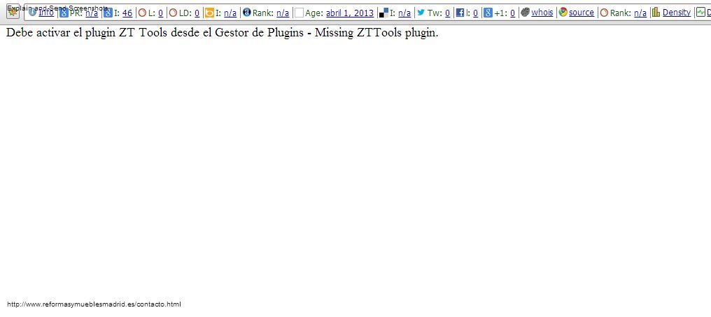

Respuestas: 704
Hola Jordi.
Si desactivo ZT Tools deja de funcionar la web.
adjunto mensaje.

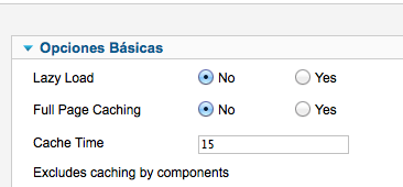

Hola Salvador
Desde el gestor de plugins, ubica el pluging ZT tools, luego en la configuraicón , desactiva los parámetros que tiene de lazy load y caching, tal como se muestra en la imagen adjunta.
Respondido : 08/07/2013 8:09 pm
Respuestas: 704
Hola, modifiqué los campos tal cual indicáis, pero sigue sin solucionarse.
¿No se que ocurre?
Respondido : 09/07/2013 12:21 pm
