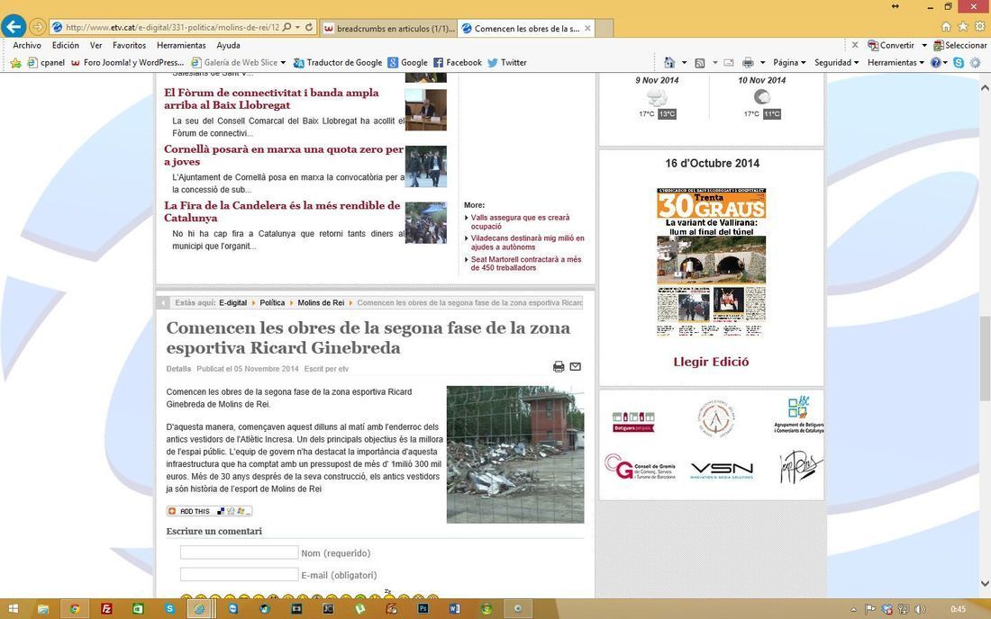

si te fijas en la foto veras que el articulo me lo muestra abajo de laweb como hacer para que me lo muestre arriba y solo el articulo si pulsas sobre cualquier articulo del menú televison me lo muestra arriba

Hola Frederic,
Breadcrumb solo muestra las rutas de Categorías, no de los artículos ya que la estructura jerárquica la establecen las categorías.

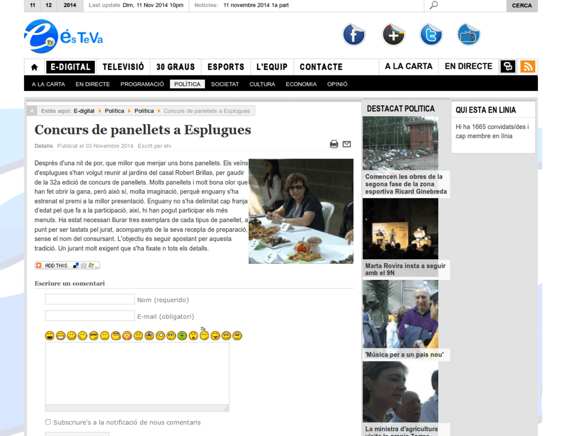

política/esplugues/ si pulso sobre el articulo ubicado en política/esplugues el articulo me lo muestra debajo de la posición janews de jateline iv si te vas a la demo de jateline iv quando pulsas sobre un articulo sale publicado debajo del menú que tengo que hacer

Hola Frederic,
Por ejemplo en el artículo Concurs de panellets a Esplugues
Lo veo correcto. Y en otros por los que he navegado. ¿Donde no está así?

ok e visto que si entro a través del submenú política o societat funciona perfecto pero mira la foto si pulsas en el menú e-digital y después en cualquier articulo del jnews veras que pasa

Esto ocurre debido a que no esta asociado a ningun item de menu, el siguiente articulo de blog te será de ayuda:
Crear un menú oculto en Joomla! 2.5
https://www.webempresa.com/blog/crear-un-menu-oculto-en-joomla-25.html
