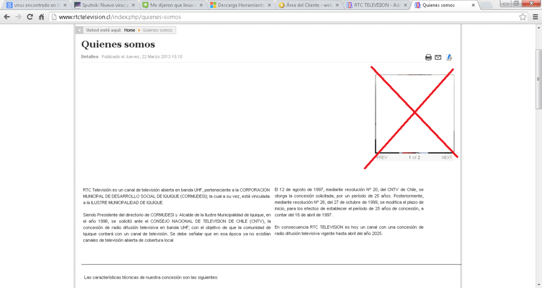

ese diseño predefinido consta de mostrar la o las imagenes que se suban a un articulo en la parte superior derecha y en un tamaño pequeño.
como lo muestra en esta imagen
yo necesito modificar ese diseño predefinido en algunos articulos
necesito que no tenga diseño predefinido
quiero por ejemplo que quede como esta foto
pero cuando lo guardo queda en el diseño predefinido

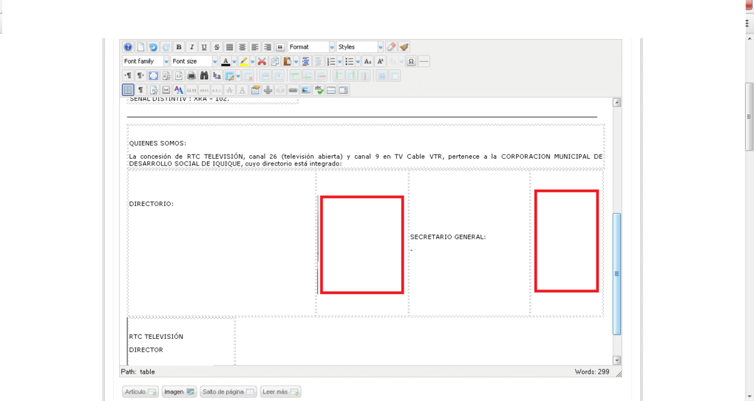

pero eso hago en la segunda foto que subi creo las tablas y donde esta en rojo estan las fotos pero al guardar queda como el la primera imagen
cuando guardo queda como viene predefinido el diseño conlas fotos en la parte superios derecha y el texto queda sin sus fotos

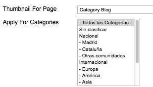

Tendrías que desactivar el plugin Content - JA Thumbnail, esto afectaría a todo el sitio web, una opción es que configures el plugin para que no se ejecute en alguna sección:

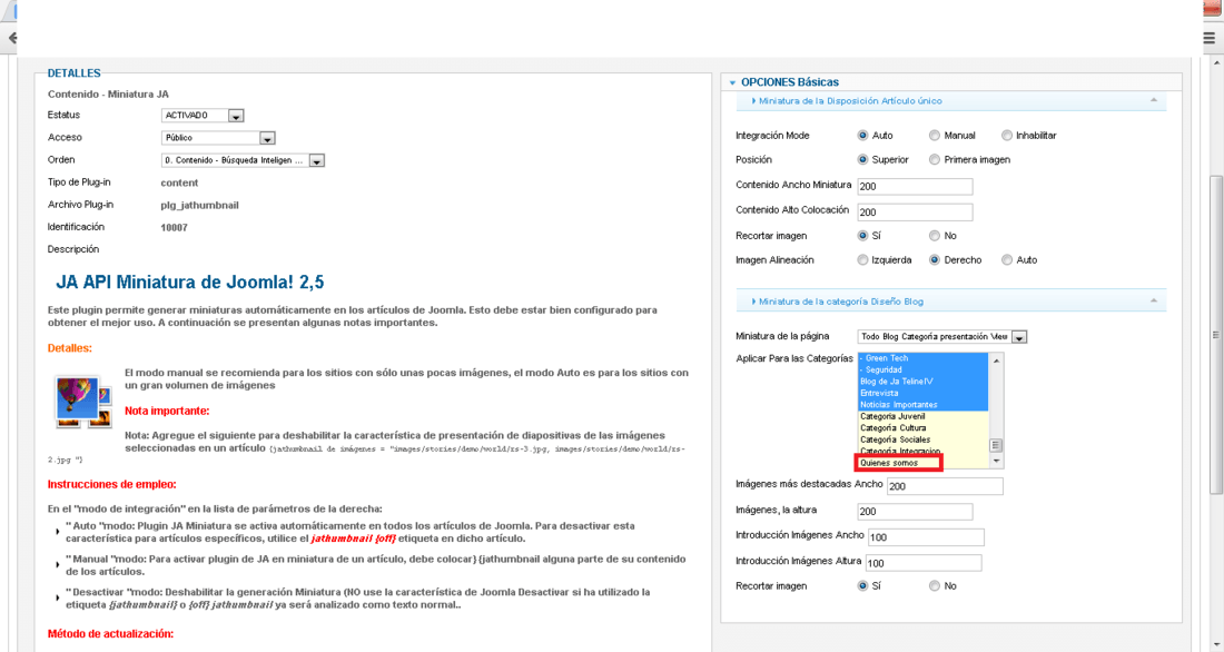

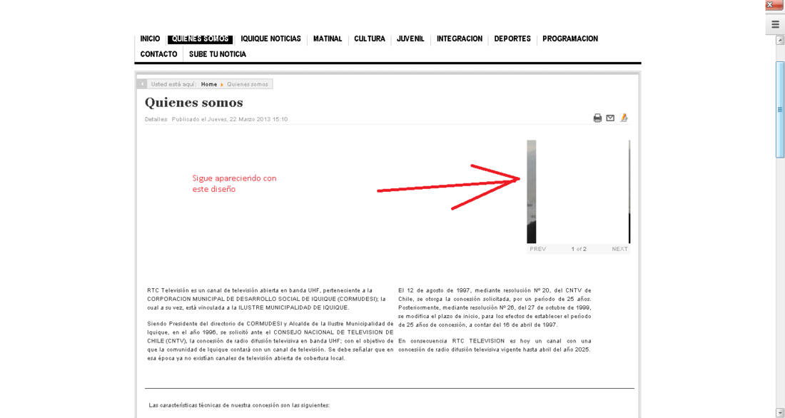

en a Content - JA Thumbnail, y deseleccione los que queria que no se publicaran con ese diseño y sigue pasando
asi se ve en frontend no hay cambio
el articulo lo tengo con categoría (quienes somos) y como vez esta desselecionado y en el Content - JA Thumbnail y sigue apareciend con ese diseño la unica manera que tenga el diseño original es despublicando el pluing pero no quiero hacer eso por que ese pluing me ordena las noticias de otros articulos de otras categorias.

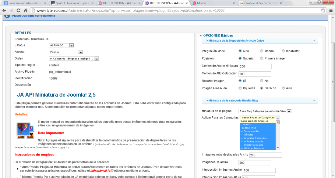

encontre la solucion y la comparto
habia que leer un poquito los parametros del pluing traducidos por chrome
y la expongo aca ingles
Usage Instruction:
In the "Integration Mode" on the parameter list on the right:
"Auto" mode: JA Thumbnail Plugin is enabled automatically in all Joomla articles. To turn off this feature for specific articles, use the {jathumbnail off}tag in that article.
"Manual" mode: To enable JA thumbnail plugin for an article, you must place {jathumbnail} somewhere in your articles content.
"Disable" mode: Disable the Thumbnail generation (DO NOT use the Disable feature of Joomla if you have used the tag {jathumbnail} or {jathumbnail off} already. It will be parsed as normal text.
traducido
Instrucciones de empleo:
En el "modo de integración" en la lista de parámetros de la derecha:
" Auto "modo: Plugin JA Miniatura se activa automáticamente en todos los artículos de Joomla. Para desactivar esta característica para artículos específicos, utilice el jathumbnail {off} etiqueta en dicho artículo.
" Manual "modo: Para activar plugin de JA en miniatura de un artículo, debe colocar} {jathumbnail alguna parte de su contenido de los artículos.
" Desactivar "modo: Deshabilitar la generación Miniatura (NO use la característica de Joomla Desactivar si ha utilizado la etiqueta {jathumbnail} o {off} jathumbnail ya será analizado como texto normal..
para desactivar el pluing en algun articulos debemos poner este paramento en html
{jathumbnail off}
