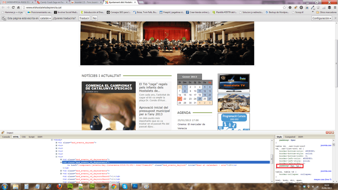

Necesito aumentar un poco el tamaño de la box donde está la agenda puesto que no sale correctamente, no se ve el Domingo
Como puedo modificar el tamaño de este "div" para poder ajustarlo a la agenda sin tener que cambiar el tamaño general de la página.

La herramienta firebug ya la utilizo, pero no logro ver lo que necesito.
Tal como te adjunto en la captura, si te fijas, en el calendario el domingo no aparece.
El componente no permite especificar el tamaño y si cambio el tamaño general de la plantilla, se soluciona pero hay que modificar todas las imágenes.
Mi pregunta es saber si es posible aumentar el tamaño de la posición top3.

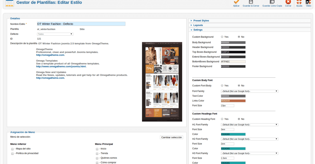

Hola Daniel,
Veo que estas usando joomla 2.5. Depende de la plantilla se puede cambiar el tamaño de los módulos para que quepan los módulos instalados .
Esto si puede hacer entrando en Extensiones >> Gestor de Plantillas >> busca la plantilla que tienes instalada y editando la.
¿Nos puedes indicar que plantilla estas usando ?

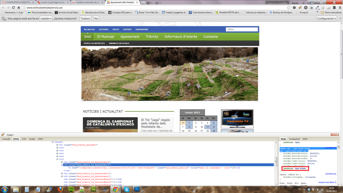

Hola Daniel,
Yo he probado a cambiar un padding que tienen las celdas de la tabla del calendario y con ello el tamaño se ajusta al ancho de la columna.
Te adjunto imágenes.
Espero que te sirva.
Un saludo,
