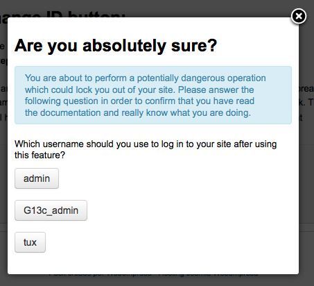

llevaba un tiempo que con la idea de fortalecer las medidas de seguridad (o de dificultad de accesos forzados) de la web y cambiar el ID del Administrador.
En un principio me lo planteé con Admin Tools de Akeeba, pero la verdad, no sabiendo las consecuencias reales que podía tener y lo delicado que es cambiar la ID del Súper usuario, como que me causa bastante respeto.
Casi descartada esta opción por lo impredecible que puedan ser sus resultados, pensé que quizás una fórmula menos arriesgada que esta, sea el crear un nuevo Súper usuario, el actual ponerlo como un usario normal, con lo cual, el ID del admin ya quedaría cambiado, a no ser que se me escape algo por lo cual esto sea inviable.
¿Qué opináis, se podría hacer esto y de poderse, sería esta mejor solución?.

Revisa la información al respecto: https://www.akeebabackup.com/documentation/admin-tools/adminuser.html

Hola Jordi Sala,
gracias por tu ayuda, ya me había informado en la documentación de akeeba y fuera de ella, por eso mis dudas y casi seguro rechazo a usar dicho método para cambiar el ID del súper usuario. Por los conflictos que puede causar.
También vi en el blog de webempresa esas últimas publicaciones sobre rsfirewall, cosas de seguiros con asiduidad jaja. Lo que pasa es que por muchas medidas que ponga de seguridad, la idea principal era ocultar el ID del administrador y así dificultar las cosas.
De todas formas, dejo abierta la pregunta por si alguien ha hecho eso de crear otro súper administrador y el "original" con el 42, ponerlo como usuario normal.
Si nadie lo ha probado, quizás me toque lo que tú dices, hacer pruebas con la gaseosa y clonar para ver los resultados y posibles conflictos.
Gracias y un saludo.

Hola Tony,
El mismo componente no lo recomienda:
En todo caso mediante la copia de seguridad puedes hacer la prueba.

Hola Johnny Heredia Montiel,
gracias por tu ayuda. Quizás os esté liando al haber dicho lo del componente de Admin Tools Akeeba, disculpas.
Dejé descartada esa opción, por los riesgos que conlleva y que como bien dices, ellos mismos lo avisan, entonces, descartada esa opción de hacerlo a través del componente Admin Tools Akeeba, mi pregunta es:
Alguien ha probado a crearse un nuevo usuario, a ese usuario otorgarle nivel de Súper Usuario y al anterior, con ID 42, dejarle como user normal?. Si alguien ha hecho esto, le ha supuesto conflictos en otras aplicaciones instaladas?.

Hola Tony
Lo que comentas es válido, lo que puedes hacer es crear otro usuario super administrador, con diferente nombre de usuario (no admin por ejemplo)
Luego deshabilitar el usuario admin actual, o lo eliminas, o lo cambias de grupo, con esto generas otro ID de usuario con permisos de super admin
De todas maneras te sugiero hacer un backup con Akeeba.
Respondido : 30/01/2013 7:38 pm

Hola Jhon Marreros Guzmán,
gracias por contestar, ya lo cambié y por ahora pues bien, dejaré pasar un tiempo a ver si con algún componente me da problemas o algo y si dejáis abierto el hilo, lo posteo en una semana o así por si sirve a alguien más la experiencia.
Si lo cerráis, pues gracias por la ayuda.
