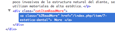

para realizar esto se utiliza un item del k2 el cual pertenece a una categoria...o podria hacer el cambio por css??...al dar click derecho sobre el boton e ir a inspeccionar elemento (por google crhome) en la parte de elemts en la parte izquieda me aparece un codigo (la verdad no se mucho de codigo) y al manipular la palabra more puedo lograr el cambio...pero la cuestion es que no sabria a que carpeta llegar para hacer el cambio definitivo en la pagina o si esto se pueda hacer o no....
Respondido : 02/12/2013 5:21 pm

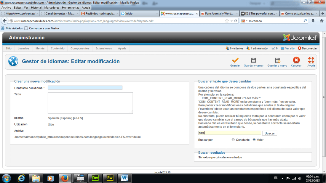

gracias, he ido a la opcion de lengiajes overrides como me indicaste en el admin de joomla pero al llegar alli veo q se encuentra vacia, que puedo hacer??
Respondido : 03/12/2013 2:31 pm
Si este apartado se encuentra vacío simplemente significa que no has realizado ningún reemplazo hasta ahora, lo que se puede considerar normal.
Revisa el siguiente artículo de nuestro blog donde se explica cómo reemplazar los textos con esta opción de Joomla:
https://www.webempresa.com/blog/item/834-reemplazar-textos-idiomas-en-joomla-25.html
Ten en cuenta que si no está disponible el paquete de idiomas en español para una determinada extensión no se podrán traducir las cadenas.
Respondido : 03/12/2013 4:12 pm

pues he sesigo el video que me envias y he buscado la palabra more en overrides pero no la en cuentra....ahora bien, cuando le doy la opcion constant para buscar la palabra more me arroja varios resultados, pero he reemplazado todos y ninguno funciona....y ahora que hago??? ....no hay algina manera de cambiar eso por codigo ??? no le puedo encontrar ninguna solucion al problemaaa...ayudaaaaa ayudaaaa....
gracias

HOla Cesar
Puedes buscar en los archivos de tu plantilla el siguiente texto :
k2ReadMore
Es una clase que contiene el texto de more, eso te dará una idea de donde buscar la constante de texto
Si tienes windows puedes usar notepad++ para buscar texto en un directorio
Respondido : 03/12/2013 8:57 pm

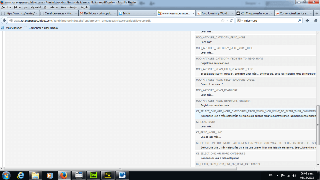

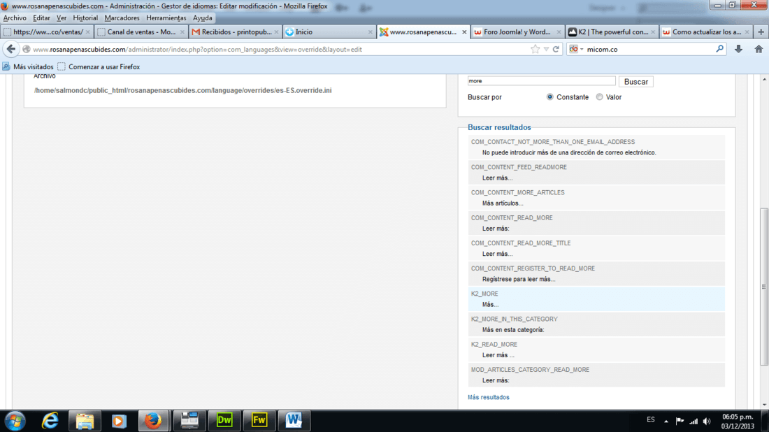

nada no he podido encontrar la manera de hacer este cambio .....aqui dejo la captura de lo que me sale cuando busco more en overrides
Respondido : 03/12/2013 9:27 pm

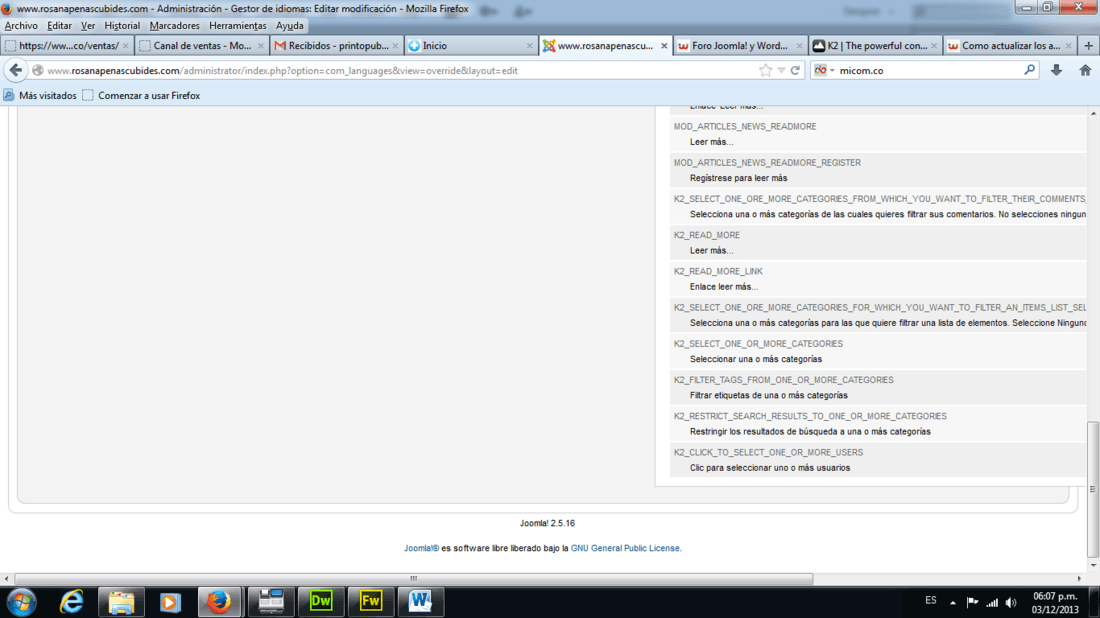

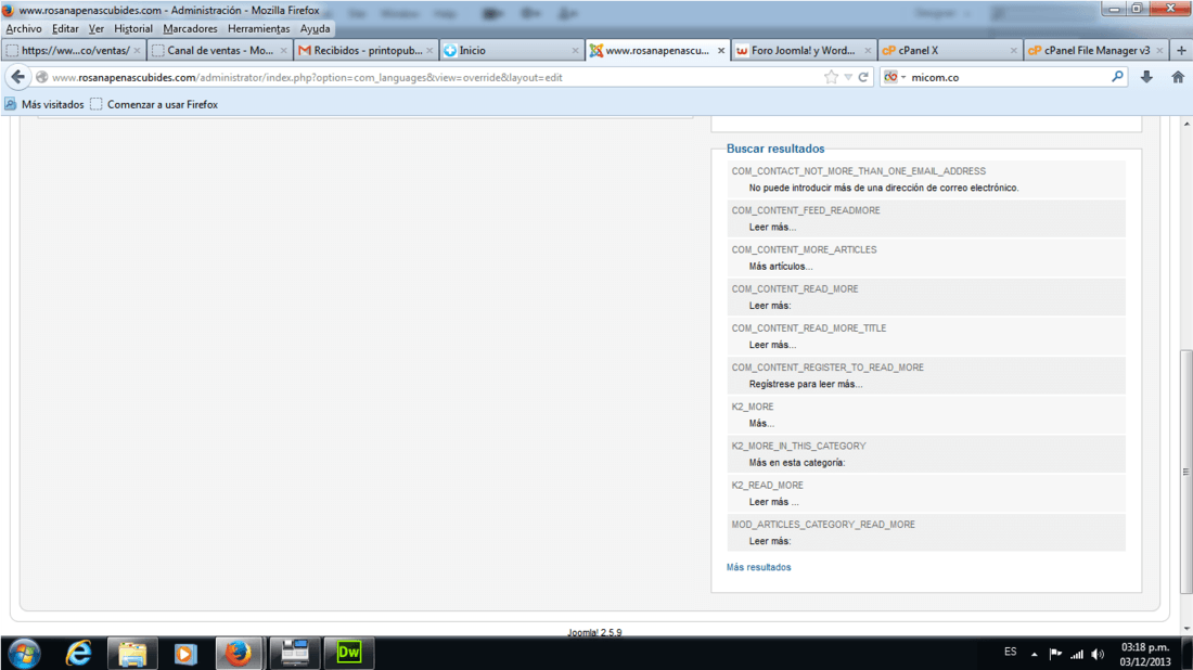

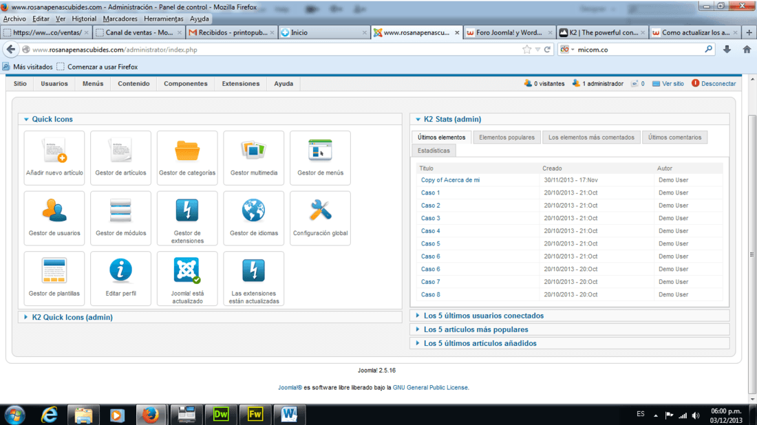

muchas gracias por tu información y recomendaciones ...me han sido muy utilles...ahora bien, he actualizado la version de joomla y del idioma como me has recomendado en tus articulos y tutoriales...envio archivo adjunto en donde se ve la nueva version de joomla...tambien actualice el idioma como lo recomendaste...y ahora cual seria el paso a segui para cambiar el boton more, por ver mas? tambien adjunto capturas de overrides al buscar la palabra "more" para poderla reemplazar por el idioma español o ver mas que es como la quisiera....
muchas gracias
