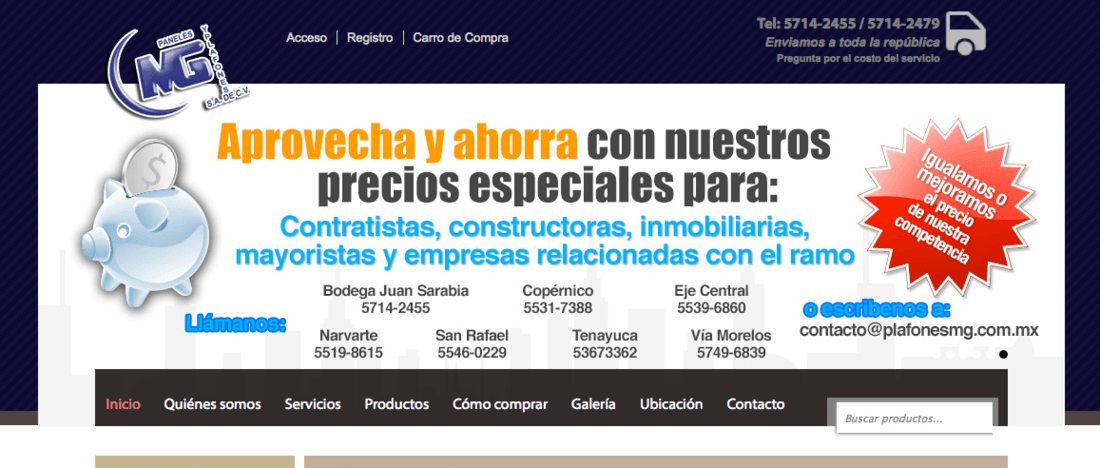

Les quiero pedir su ayuda para ver si es posbile cambiar la velocidad del Slide principal de la plantilla OT Ceramic. En el Gestor de módulos: Módulo mod_ot_bannerslider solo da una opción que es: Cache Time pero creo NO es para que vaya más despacio el paso de imagenes, porque lo cambio y no hace nada. Espero me puedan ayudar con algun consejo para poder bajar la velocidad en el paso de imagenes.
