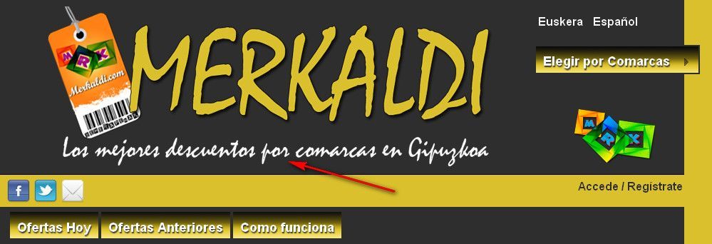

Tengo una imagen en el que hay un texto en castellano y quisiera que al cambiar la web al euskera pudiera cambiarse esa imagen pero no se como hacerlo.

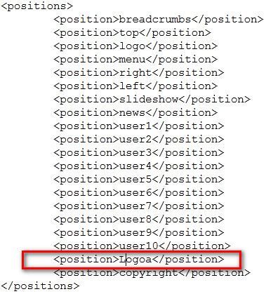

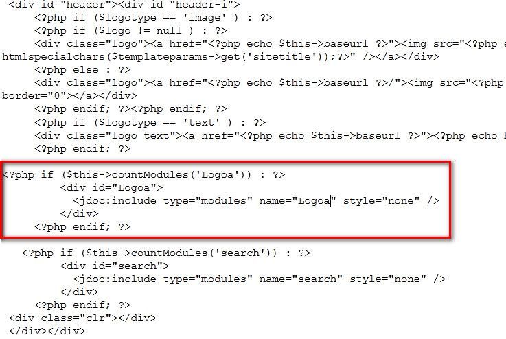

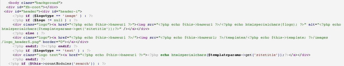

Os dejo unas capturas del html, que es donde está la ruta de la imagen, del archivo css y la muestra de la cabecera y la frase que he de cambiar de idioma.

En el sitio web la parte del logo no es una posición de módulo, hay dos opciones:
- Modificar la plantilla para que donde aparece el logo sea un módulo, y así cambiar en función del idioma en la administración de Joomla!.
- Realizar cambios en la misma para que el logotipo cambie con el idioma, un ejemplo es http://forum.joomla.org/viewtopic.php?t=553122

Con el PHP no me atrevo ya que las sentencias son bastante diferentes a las del ejemplo por lo que estoy intentando crear una nueva posición pero al crear un modulo personalizado, la posición no aparece. ¿Podrías indicarme que es lo que estoy haciendo mal por favor?
Edito: Ya lo he conseguido, no muestra la posición al elegirla, pero escribiendola a mano si que funciona. Muchas gracias y saludos. Adeu
