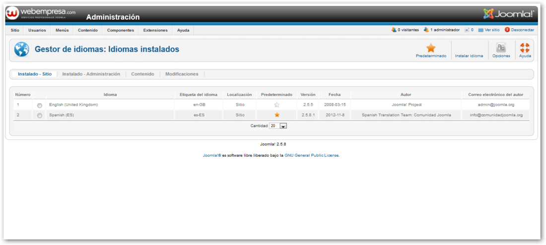

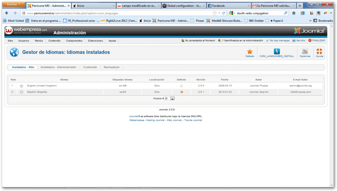

esto es lo que intente hacer pero no aparece ni la constante ni el valor. Creo que con la actualización a Joomla 2.5.8 se han borrado archivos. Puede ser? El override es vacio completamente y antes tenía por lo menos el cambio de Libro Favorito. El archivo de plg_user_profile.ini por ejemplo cuando entraba por explorer no se veía pero cuando entre por filezilla pude comprobar que estaba allí.
Tambien he visto que entre esta web y la otra que tengo hay pequeños cambios en el idioma en el backend: por ejemplo en el gestor de idiomas en una pone reemplazar (la que tiene el override y todo bien) y la otra pone modificaciones. No deberían las dos ser lo mismo?
Un misterio 🙂
Respondido : 12/12/2012 1:35 pm

Respuestas: 329
misma versión joomla, diferentes plantillas una es black&white la otra esport. Las 2 actualizadas a 2.5.8 y instaladas por cpanel
plantilla esport
plantilla black&white y la que me ha dado el problema

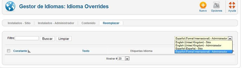

Hola Raquel,
No hace falta modificar los archivos de idiomas, tienes que realizar un "override". Accede a la administración --> extensiones --> gestor de idiomas --> pestaña reemplazar --> Nuevo.
De esa forma aunque hayan actualizaciones, se mantendrá el valor que le hayas asignado a la constante de idioma que hayas modificado.
Si se pueden sustituir constantes, pero en el desplegable puedes seleccionar la administración:
Respondido : 13/12/2012 9:27 am
