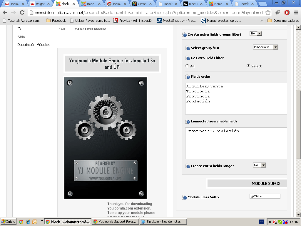

Buenas tardes Pablo,
Tengo conectado Provincia con Población de esta forma :
Es el módulo yj k2 filter. Gracias por la ayuda.

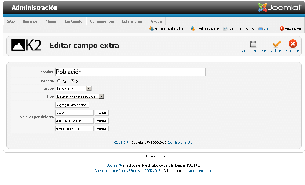

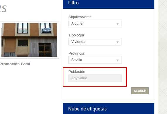

Hola Enrique,
Veo que el filtro "Población" está vació ¿has probado a pasarle valores y ver el comportamiento?.
Respondido : 23/03/2013 1:29 am
Respuestas: 2640
Ya le tengo asignados unos valores luis, te lo muestro en la siguiente imagen :
Saludos, Enrique P.

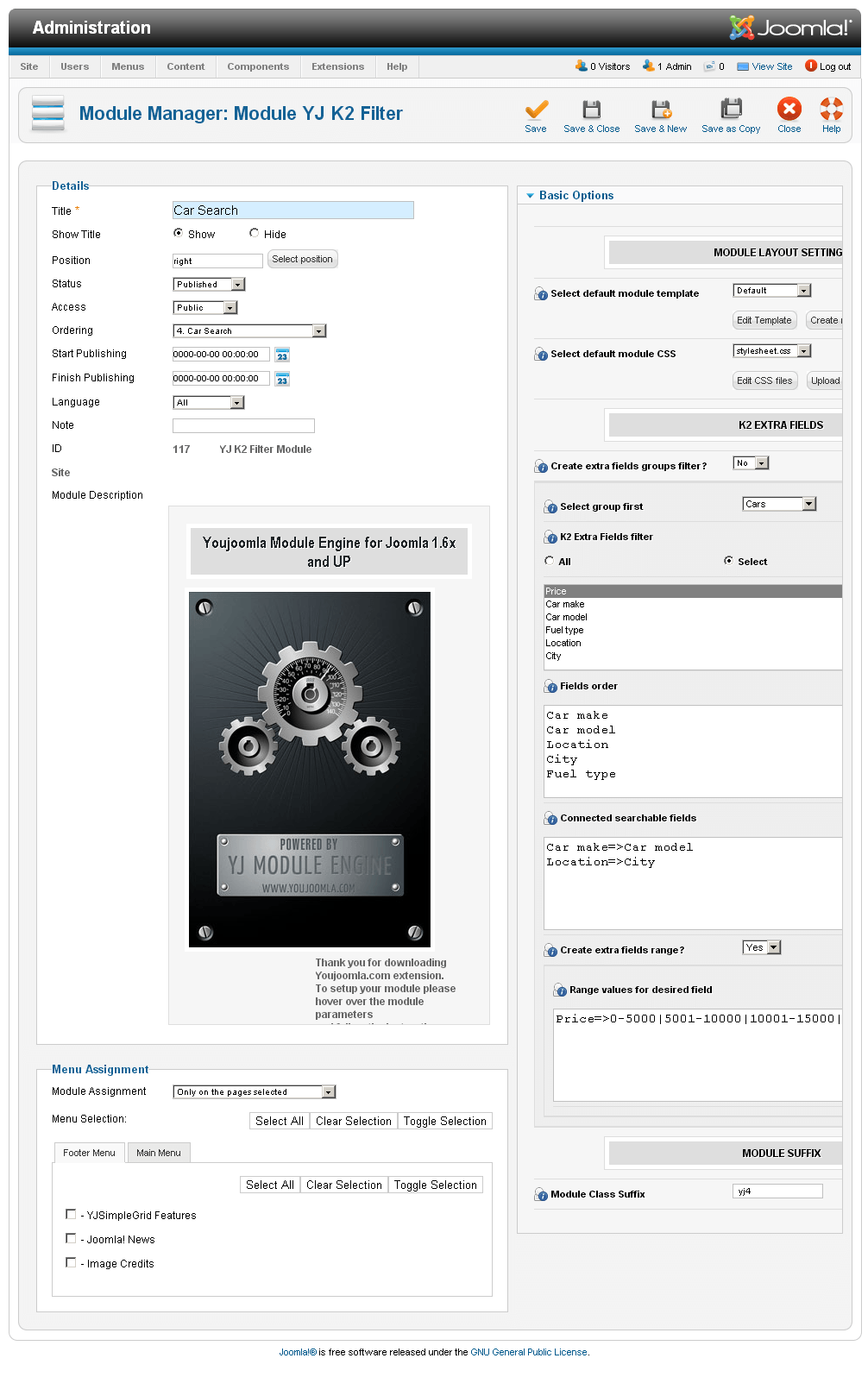

Tengo el mismo módulo instalado en la siguiente dirección:
http://www.informaticapavon.net/desarrollo/yourtrade/
En el filtro se encuentra en "Car Search", la configuración del módulo es la siguiente :
Y me funciona correctamente con el ejemplo de ellos, pero si yo añado un "nuevo valor" a location "India", con este no me funciona pero con los demás si.

Respuestas: 2640
El filtro funciona según si tiene asignado ese campo extra o no, si no hay ningún elemento de k2 de ninguna provincia de málaga por ejemplo, cuando selecciones en el filtro málaga, el siguiente campo extra "provincia" no se desplegará porque no hay ningún item de k2 con esos campos extras asignados.
