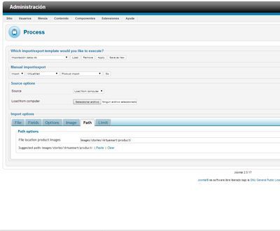

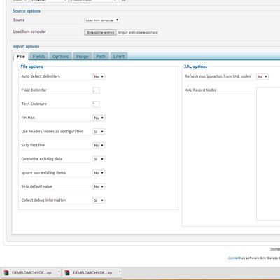

Estoy subiendo productos a virtuemart con la aplicación csvi free. Todo correcto, a excepción de las imágenes.
De hecho, he comenzado a hacer el proceso, subiendo los datos con el fichero y manualmente toda la subida de imágenes, pero es imposible debido al número de productos.
El campo que utilizo es file_url. He probado con el nombre del fichero: 100015204006.jpg, e incluso con la ruta completa: "images/stories/virtuemart/product/100015204006.jpg".
He recorrido el foro sobre este tema, no veo diferencia entre lo que hago y lo que se comenta a mi modo de ver.

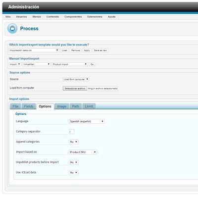

Adjunto imágenes de la configuración de CSVI.
También un excell con uno de los materiales que estaba probando.
Hice la sincronización de medios con vm y me apareció un montón de notas y uno en rojo que os adjunto. Pero creo que no tiene que ver con este tema que comento.
Agradezco vuestras ideas al respecto.

Las imágenes que envías son muy pequeñas y no podemos ver claramente la configuraicón que has usado, te sugiero enviar nuevamente las imágenes

Envío las imágenes con mayor tamaño.

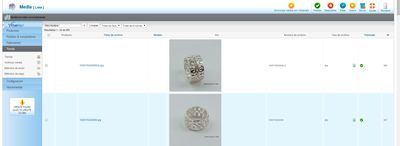

Las imágenes están en la ruta que se indica, de hecho te adjunto captura del administrador media de VM, que ya recoge estos ficheros. Sin embargo, al hacer la importación del fichero, este no reconoce que están los archivos gráficos.
Las imágenes se subieron por el administrador de archivos y te adjunto pantallazo, llevan permiso 644.

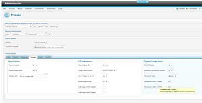

Revisando lo que has enviado veo algunas cosas que tendrías que corregir. Por un lado, en la configuración del proceso de importación de productos del CSVI has puesto para el campo Resize large images el valor Sí, sin especificar el tamaño que deben tener las imágenes (se hace en los 2 campos siguientes). Prueba a dejar el valor de Resize large images en No.
Por otro lado, en la hoja de Excel has puesto para el campo file_url el valor images/stories/virtuemart/product/100015204006.jpg, cuando lo correcto sería que pusieras el valor 100015204006.jpg ya que la ruta se especifica en el proceso de importación.
Además te faltaría agregar a este Excel una nueva columna con el campo file_url_thumb. Para el producto que has puesto de ejemplo el valor que tendrías que poner para este campo es resized/100015204006.jpg (ponemos un resized/ seguido del nombre de la imagen).

Al parecer era ese detalle del Resize large images lo que no tenía correcto.
Ahora ya se vinculan sin problemas, tal como dices por el nombre del fichero.

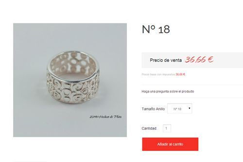

Estoy trabajando con productos hijos, aunque marco en "product_parent_sku" el producto padre del que dependen, cuando hacen la importación, no quedan vinculados, sino que tengo que seleccionar en el producto padre el tipo de campo personalizado, creado como variable genérica del descendiente. ¿no es posible indicar esto en el proceso de subida?, en que campo?.
En segundo lugar, la descripción que aparece al seleccionar la variable es el nombre del producto hijo?. En qué campo está?. Por ejemplo, en un anillo.. lleva la descripción del nombre del artículo padre, pero al seleccionar la variante, cambia a la descripción del producto hijo. no entiendo porqué o como puedo hacer para que se siga manteniendo en el nombre la descripción del producto correcta (Anillo....) y se seleccione un campo Nº y no cambie con ello la descripción del producto completa.

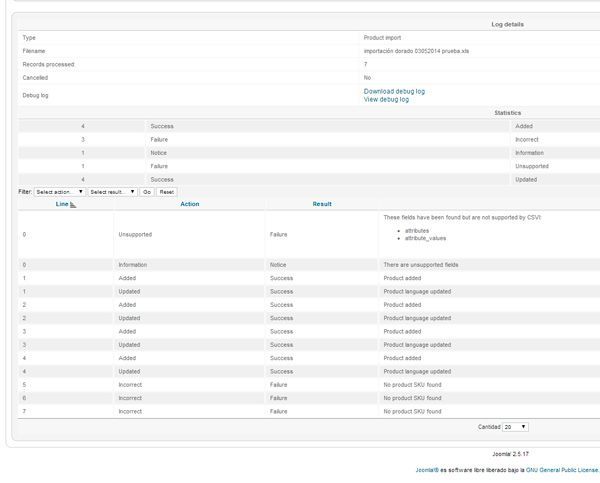

he revisado el enlace y he creado los campos y los valores en el excell de importación. No dio resultado. te adjunto la imagen del resultado de la importación. al parecer da error debido a que no reconoce los nuevos campos. De hecho voy a la plantilla de importación y no aparecen esos campos que indicas.

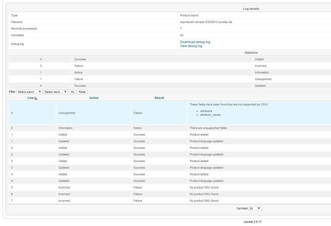

Hola Alejo,
Remito la captura de la subida de nuevo.

En la captura de pantalla muestra que estás utilizando campos que no están soportados por CSVI.
Tienes una lista de campos en http://www.csvimproved.com/available-fields/221-virtuemart
Puede que resulte más fácil en modo gráfico ver esos campos: http://www.csvimproved.com/visual-available-fields/virtuemart

Los campos que incorporo "attributes" y "attribute_value" me los habéis proporcionado vosotros. Por favor, ver post anterior.
De todos modos en el listado que me indicas aparece attribute_name, pero igualmente el CSVi de importación no lo reconoce.

He realizado una prueba de importación del archivo que has enviado y veo que me crea el producto padre y los hijos.
Sobre la captura de pantalla que has enviado veo que los fallos que indican están relacionados con que no encuentra el product_sku del padre, al parecer, por lo que tendría que ser eso lo que tendrías que revisar.
